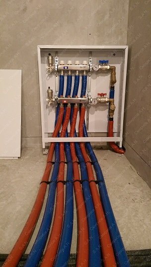

Система менялась с последовательной на лучевую, ставился коллектор отопления, грязевые фильтра обязательно иначе через 3-4 года засоры будут и у всех тепло, никто не жалуется. Все отопление по технологии Рехау, На все эти работы есть видео.

Коллектора бывают разные, я как правило использую специальные для отопления, по стоимости так же просто у них пропускная способность выше. фото.
