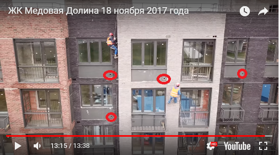

Таки я не понял, Баркли всё таки сделал закладные для кондиционеров?
Тогда большое спасибо. И как говорится на современном сленге - респект и уважуха.

Хм, получается да, других теорий нету для чего эти отверстия. Надеюсь и корзины установит везде,  а не только на одном доме.

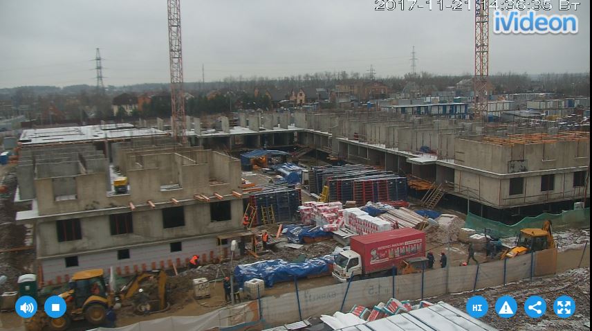

В пятом корпусе сегодня начали демонтаж второго этажа. Похоже мосгосстройнадзор соответствующе отнесся к нашим просьбам провести проверку бетона.
Крайне интересно понять, чья эта вина, не тот бетон, время доставки/приёмки бетона на объект превышает норму? Бетонный завод виноват или как? То, что ломают - выхода другого нет, с вертикальными конструкциями шутки плохи!
Может я невнимателен, но я не вижу где срезают бетон. За неделю уже можно прилично срезать. Вижу там компрессор, но долбят отверстия и сварщик срезает арматуру, монтируют какие-то лаги (я не строитель, поэтому извините).
Вот эти то лаги и заводят ,идет подготовка к демонтажу.Что то мне подсказывает,что торопиться они не будут и все будут тянуть медленно специально.
Арматура должна оставаться,ее срезать нельзя.Вероятно,сварщик варит скобы,чтобы фиксировать эти лаги.
Не будет демонтажа. Делают консоли для выставления опалубки вышележащей плиты, которая будет большей площади чем нижележащая ( возможно балконы).
Посмотрите проект. Нет там ни каких выступов. НА другом конце аналогично по проекту, но сразу потолок делают. И если по проекту есть необходимость таких дырок - их сразу делают как и окна. А резать - это дорого по расходникам инструментов. Увы но с вами не соглашаюсь.

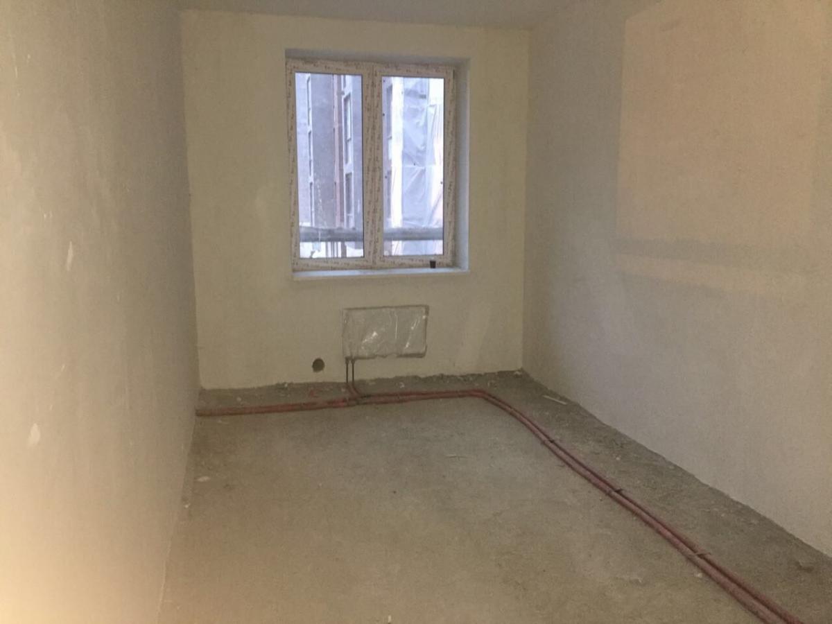

Это просто заткнутая дырка до квартиры. внутри аналогичный конец. А как вы будете тянуть это до кондиционера застройщику похоже наплевать... Аналогично и двери посмотрел в Леруа Марлен - 6300р строй гост 5-1. Вот это комфорт, вот это уровень.

Даже просто дырка в стене уже облегчит проводку коммуникаций для внешнего блока. Конечно хотелось бы, чтобы уже в стене было заложено: и медные трубы для хладагента, и электрика, и слив до канализации.
Но кто-то будет себе ставить мощный кондиционер, кто-то маломощный. И если для электрики "запас прочности" не имеет значения, то трубки для хладагента и слив имеет разные диаметры для разных мощностей. И были бы всё равно недовольные - "что вы мне сюда поставили мелкие трубки".

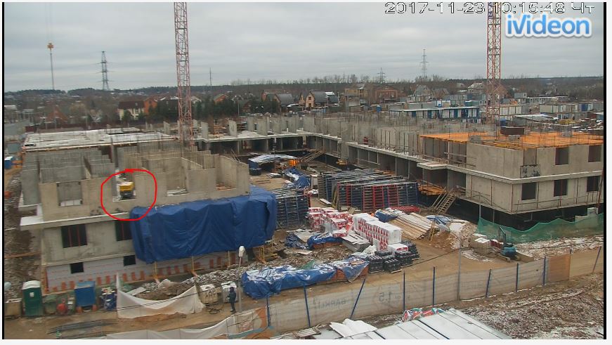

Может кто сказать, что за аппарат на втором этаже?
Видимо ведут доделки косяков по фасаду
Похож на воздушный компрессор для отбойного молотка. Им дыры проделывали в стене 2-го этажа
