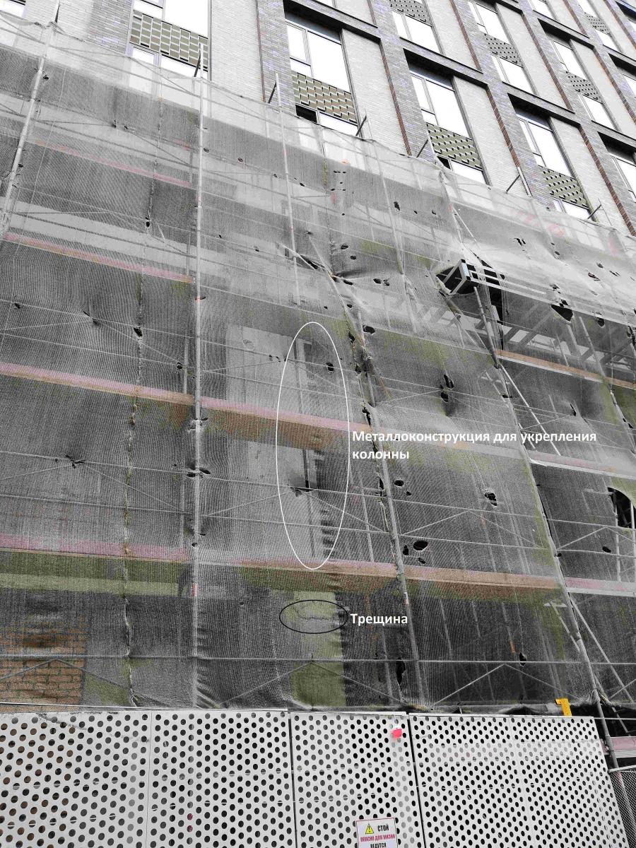

2. Из-за того, что стройка была несколько лет заморожена конструктив дома от этого пострадал. Был поврежден и затоплен фундамент, колонны в многочисленных трещинах, так же предыдущй подрядчик нарушил технологию строительства, применяя марку бетона более низкого качества. Все эти недостатки приходится устранять подрядчику Svargo, который ведет строительство в настоящее время. Как все эти огрехи строительства скажутся на долговечности дома вопрос открытый, как бы будущим собственникам не пришлось делать за свой счет капитальный ремонт дома спустя 5-10 лет после сдачи.

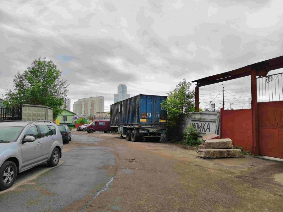

3. Локация дома является достаточно невзрачной, дом находится по сути скраю промзоны и зоны отчуждения железной дороги белорусского направления. В непосредственной близости от дома находятся гаражи, предприятие, железная дорога, стоянка ассенизаторских машин. Стоят заброшенные машины, лежит строительный мусор. После сдачи дома все упомянутое выше скорее всего останется на месте. Так что, вокруг дома не будет уютного дворика, где будет приятно посидеть или пройтись летним вечером.

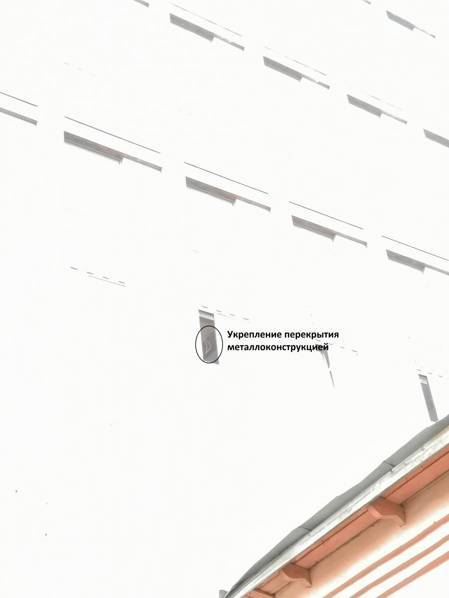

Укрепление конструктива дома:
Укрепление межэтажного перекрытия, именно поэтому потолки до 12 этажа на 10 см ниже, чем выше 12.
Укрепление колонн
Укрепление колонн

Ну и сама локация :smile:
