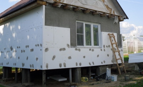

Если делать все правильно, то никакого парникового эффекта не должно получиться, по идее. Но лучше тогда не пенопласт использовать, а полипропилен или пеноплекс. Для утепления дома снаружи нужно брать толщиной не менее 5 см, чем плотнее тем лучше.
Очень важно, чтобы были подготовлены стены – сбиты все неровности, жировые пятна и краска, обработаны грунтовкой. Затем для удобства крепим нижний стартовый профиль в горизонтали для первого ряда. И с помощью клея приклеиваем листы.
5bc45b91999eb_Utepleniefasadovpenoplastom.jpg5bc45bc5bdc69_Utepleniefasadovpenoplastomlisty.jpg
Больше трех рядов в день не рекомендую ложить, может «поехать». Через три дня, когда схватится листы к стене крепятся специальными дюбелями-грибками. Все стыки монтажной пеной запениваются для герметичности.
Далее поверх пенопласта монтируем фасадную сетку на клей. И все, после высыхания можно штукатурить.
В итоге у вас такой пирог получится.
Все дюбелями сразу крепят. А с остальным согласен, толково расписано, спасибо.
