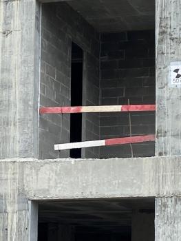

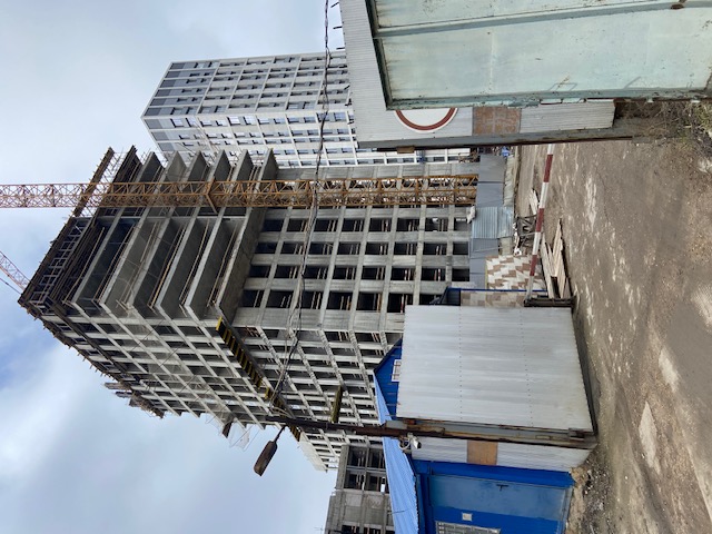

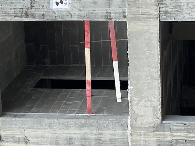

Сегодня был рядом с стройкой и случайно обратил внимание на стену ( внутриквартирная перегородка) в 4 корпусе , изготовлена из пустотелых блоков наверное около 80 мм толщиной, это как же так в доме бизнес класса, и звукоизоляция никакая и ничего к ней не прикрепишь из спортивных тренажеров. Интересно это только во второй серии такие перегородки или и в первой очереди толщина стены в толщину дверной коробки. Кто свои квартиры видел, что скажете?
При такой толщине перегородки и то как она собрана без армирования, без балки, дверью хлопнешь вся стена трещинками пойдет.
А так, учитывая поземный гаражи и извращенные архитектурные решения с висячими квартирами с 9 этажа, как в корпусе 3, трещины от усадки видимо появятся еще раньше

Межквартирные в первой очереди 250 мм, межкомнатные меньше, но точный размер не скажу. Бизнес это только в глазах застройщика, по факту очень приличный комфорт плюс. Но надо сказать, что с шумоизоляцией всё на высоте - при закрытых окнах, выходящих на третий корпус, шум стройки не слышно от слова совсем.

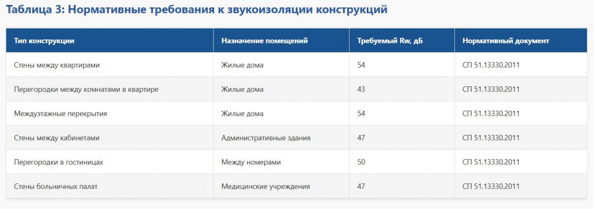

Более-менее понятие условное, для современных условий индекс изоляции воздушного шума межкомнатной перегородки должен составлять не менее Rw = 50 дБ, а межквартирной стены - не менее Rw = 60 дБ. При этом 150 мм это полкирпича с штукатуркой выдают 47, это тот минимум что требуется по стандартам для межкомнатных перегородок, при этом те блоки что использованы Соул для перегородок, из того что я смог найти по ТУ это 45 дБ. т.е. минимум минимум, ну и что делать, вот у меня с отделкой, как мне перегородки снести, сделать их по нормальному, отказаться от отделки, от 45 дБ до 50 дБ разница в 10 раз по звукоизоляции, не понимаю людей что вызвали экспертов и восхищаются качеством ремонта, типа все по уму, все отлично, отлично это как для коровника или как для комфортного и безопасного проживания?

Внутриквартирные стены в первой очереди из 80х блоков плюс нормальный такой слой штукатурки. В итоге примерно 120 выходит
