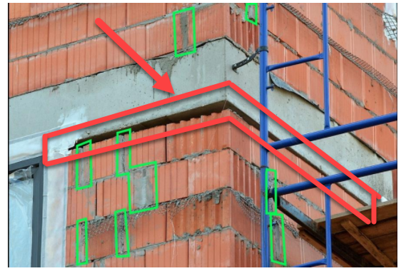

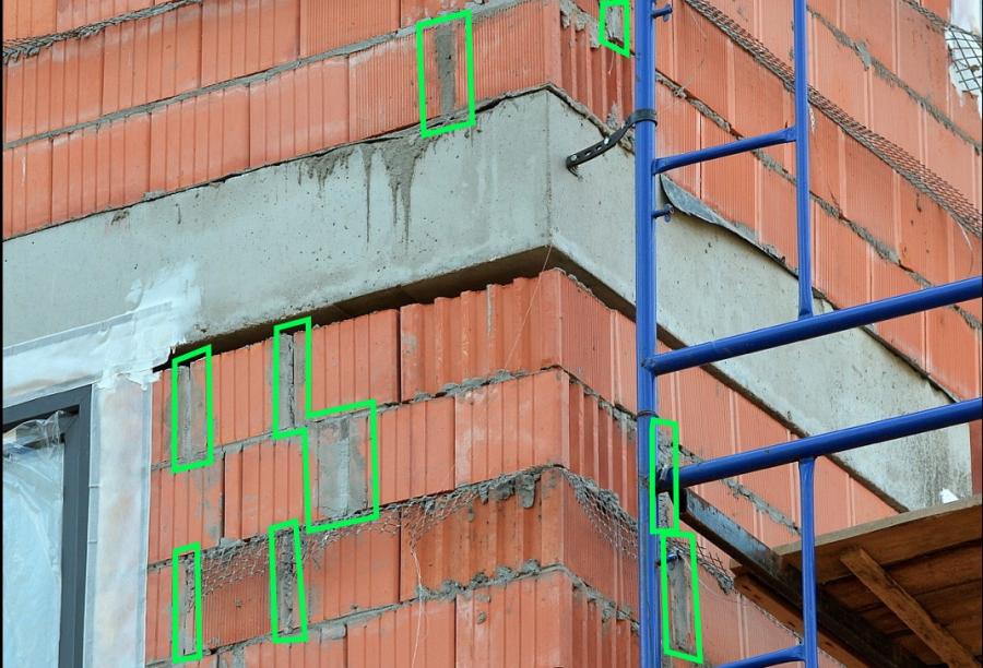

А вот такую штуку нашёл, это что они вот так просто заделывают те самые щели?
Нет, тут смотрите какая штука - кирпич паратерм - кладется без клея между блоками в ряду, т.е. соседние блоки кладутся просто стык в стык. В случае, если блок по длине не проходит, из-за длины стены, из-за проема - соседние блоки подпиливаются и ставятся на клей. То что вы выделили - это как-раз заделка швов неполных пиленных блоков. Тут все вроде как в порядке, посмотрите видео от произовдителей подобных блоков про особенности их укладки.
А вот смущающие незаделанные, так называемые деформационные  швы - это щель между блоком и залитой плитой перекрытия
Поискал - она по СНИПам реально может просто запениваться и это точно можно просто сделать изнутри после завершения отделки. Странно, но ладно, я думал пена может влагу сосать во внешней стене, но СНИПам виднее.
разумеется имел в виду после завершения наружней отделки, до начала внутренней
