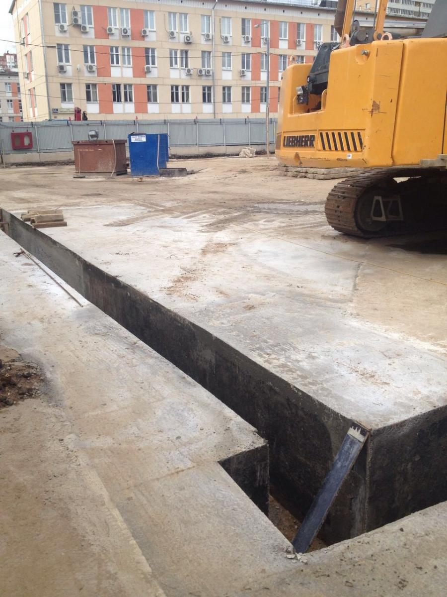

Уважаемые Дольщики и Покупатели! На площадке Клубного Дома "ОКТЯБРЬ" осуществляется разработка грунта под пионерную траншею. Также происходит утепление бетонита для его обогрева.

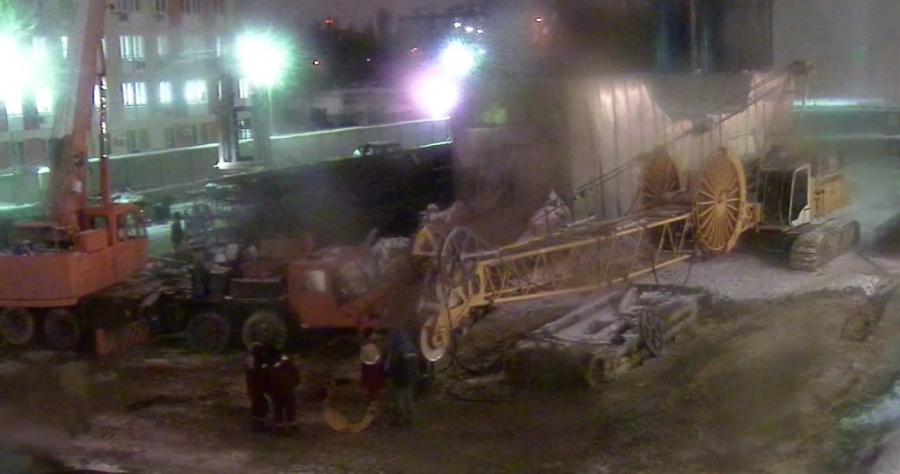

На площадке Клубного Дома ОКТЯБРЬ продолжаются работы по заливке стены в грунте!Вчера было сделано 9 захваток стены в грунте, что составляет 25% от периметра!
