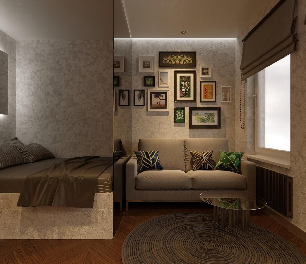

С тонированной перегородкой - какой там будет воздухообмен??? А как вы будете застилать кровать, попробуйте практически представить - вот вам надо простынь застелить, или одеяло в пододеяльник вставить, а даже взмахнуть руками негде.
С вентиляцией проблем не будет. Можно отдельную ветку кинуть (вытяжную вентиляцию) со спальной зоны
Предварительный вариант визуализации. Компоновку решили оставить, а над финишными материалами еще подумаем.
Там кровать какой длинны получается? Такое ощущение что спать придётся свернувшись в колачик. А стекло обычно или бронестекло? А то ногами во сне выбьешь. Оно полностью тонированное?
Кровать обычная 2000*1600. Стекло непрозрачное каленое возможно плёнкой ещё упрочню)
А что, моя идея приподнять кровать на полтора метра никому не приглянулась?
А ещё - вы не думали над вариантом кровати на втором ярусе и развернуть её на 90 градусов, с частичным заходом на зону кухни в районе навесных ящиков (т.е. навесные шкафчики над мойкой как бы продолжаются стеной)?
Т.е. приподнять кровать на уровень где-то ~140см (сравнять с уровнем начала навесных шкафчиков). Тогда кухня останется как была, несколько увеличится гостиная зона, а под кроватью можно организовать не просто выкатной ящик, а целый невысокий шкаф.
