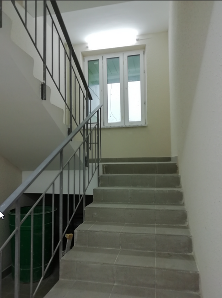

Опытному человеку видно по представленным выше фото, что у этого дома будут проблемы со сдачей госкомиссии! На фото, где показано расстояние между лестничными маршами видно невооруженным глазом: требования противопожарной безопасности, предъявляемые к домам повышенной этажности не учтены. Пожарники зарубят и не поставят свою подпись, придётся переделывать лестничные марши, а это займёт несколько месяцев. (Всё дело в том, что боковой интервал между лестничными маршами должен иметь величину, позволяющую оперативно протянуть между этажами вертикально пожарный рукав в случае возникновения возгорания, а здесь монолитные марши впритык один к одному, между ними не то, что пожарный рукав, а спичка не пролезет...)
Я конечно не пожарник и не строитель опытный, как вы. Но не понял, зачем шланг тащить через лестничные марши, если на каждом этаже пожарные гидранты (или рукава, не знаю как правильно называются)?

Да же не опытному человеку, а человеку который немного знаком с геометрией, видно что м/у пролетами около 20 см.
Если вы на столь не компетентны, то позвольте я покажу вам пальцем куда надо смотреть. Посмотрите расстояние м/у верхней ступенькой первого пролета и нижней ступенькой второго пролета. Там явно видно, что есть расстояние.
К сожалению такие как вы своей болтовней наводите тоску. Вы как бабки возле подъезда которым лиж бы, что-то сказать.

Да, действительно, видно на фото! Интересно, это косяк строителей или проектировщиков? Если будет задержка со сдачей из-за этого косяка, придётся дольщикам идти в суды и просуживать компенсации! Как бы устранение не затянулось на полгода( Евгению было бы хорошо изучить матчасть, прежде чем говорить о геометрии: пожарные рукава притягивают не по ступеням лестничных маршей, а сбоку от них. А там всё пространство занято перилами, свободного места для шлангов не оставили(( По поводу гидрантов на этажах - это отдельное требование для домов выше 9 этажей и оно не пересекается с требованием к расстоянием между лестницами, которое здесь оказалось не выполнено((( К тому же, как показывает практика, гидранты на этажах и рукава к ним обычно разворовывают, даже при наличии в подъездах консьержей и видеонаблюдения, поэтому пожарные приезжают всегда со своими рукавами и притягивают их между лестничными маршами. Так что получается, что квартира повыше тут как-то пугает даже и по этой причине ((((

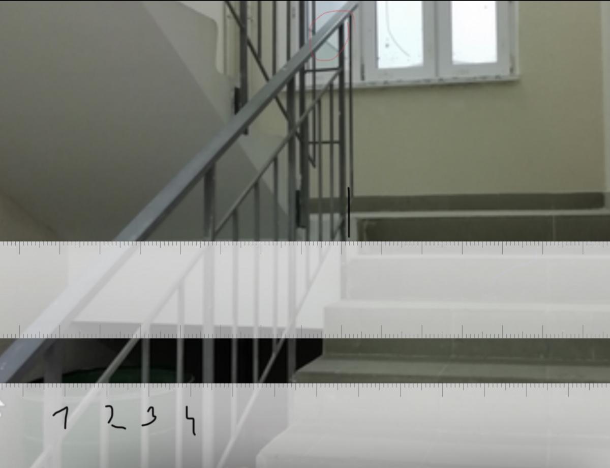

п. 8.9 СНиП 21-01-97* "Пожарная безопасность зданий и сооружений" .... Между маршами лестниц и между поручнями ограждений лестничных маршей следует предусматривать зазор шириной в плане в свету не менее 75мм...."
На фото, стандартная 200 литровая металлическая бочка, внешний диаметр которой 600 мм, т.о. 1 деление = 150 мм. Смотрим на последнюю ступеньку первого пролёта и первую ступеньку второго пролёта, зазор = 200 мм., но с учетом нахлёста перил по 25 мм. с каждой стороны пролёт для пожарного шланга составит 150 мм., что с учетом СНиП с двойным запасом.

Какой кошмар!! Как же так лоханулись при строительстве лесниц? Теперь придётся их алмазным диском по бетону подрезать с каждой стороны на 150мм и утапливать перила? Т.е. лесница заузиться? А если лифт сломается, как это постоянно бывает в новостройках, как мне с коляской по такой узкой леснице спускатся? Тут явное преимущество только у жителей первых двух этажей.

Да, с маршами промашка вышла! Но ничего! Пусть пожарники возят воду на верхние этажи на лифте в бочке. Один из лифтов запрещено выключать даже во время возгорания, он предназначен как раз для таких ситуаций, когда гидранты на этажах разворованы, а лестницы столь широки, что не позволяют протянуть между ними пожарный водовод.
