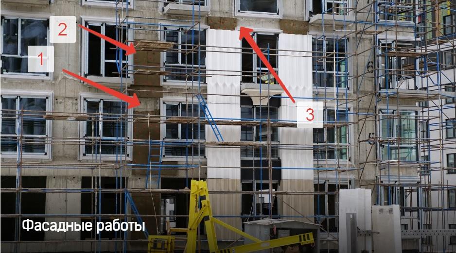

Соседи всем привет.
Крайне переживаю за наш фасад в Wellton Towers.
То что я вижу на фото, которое вот вот выложили на сайте проекта Wellton Towers, вызывает у меня спорные чувства.. С одной стороны УРА! Работы по фасадам пошли... А с другой стороны УПС! Неужели так плохо?
1. На фото видно как отвалился кусок минплиты (утеплителя).. А если эту плиту забудут восстановить? И закроют облицовкой голый монолит? Промерзание? В любом случае это уже брак, необходимо менять всю минплиту (целый участок), т.к. уже не состыковать будет с тем, что остался закреплен на фасаде.
2. Монтаж минплиты ведется в один слой.. В ОДИН СЛОЙ! Какой в каком то жестком эконом варианте. Без перевязки швов.. Это чревато чем? Правильно - продувание, а потом и промерзание. Очень расстроил этот момент.
И по внешней оценке (визуальной), минплита (утеплитель) закрепленная на фасаде имеет темный цвет, будто лежала где-то долго в воде. Надеюсь это не так. И хорошо бы эту минплиту в ветрозащиту одеть. Ну да ладно.. если в один слой ведется монтаж минплиты, то о какой ветрозащите можно говорить )
3. Опять таки насколько качественно будет выполнен стык минплиты вертикального ряда с горизонтальным...
Надеюсь руководство и служба технического контроля "Крост" на объекте все видит и проконтролирует все эти моменты, чтобы мы с Вами Соседи жили в теплом и красивом доме.

мда, картина печальная..... я каждый день езжу мимо нашего ЖК и еду дальше по звенигородке в центр; так вот, перед самым мостом строится ЖК Биг тайм, смотрю на продвижение их работы и сравниваю с нашим.... все работы по утепленю и фасаду так четко прослеживаются, так там еще и кирпич полложили... утеплитель крепят какими то металическими рейками....думала у нас так же будет, вот так  https://bigtime.moscow/progress
лучше бы они не латошили, а все делали по уму....

Лично видел два раза за месяц на площадке самого владельца Кроста. Надеюсь он втч следит за тем о чем Вы пишете...
