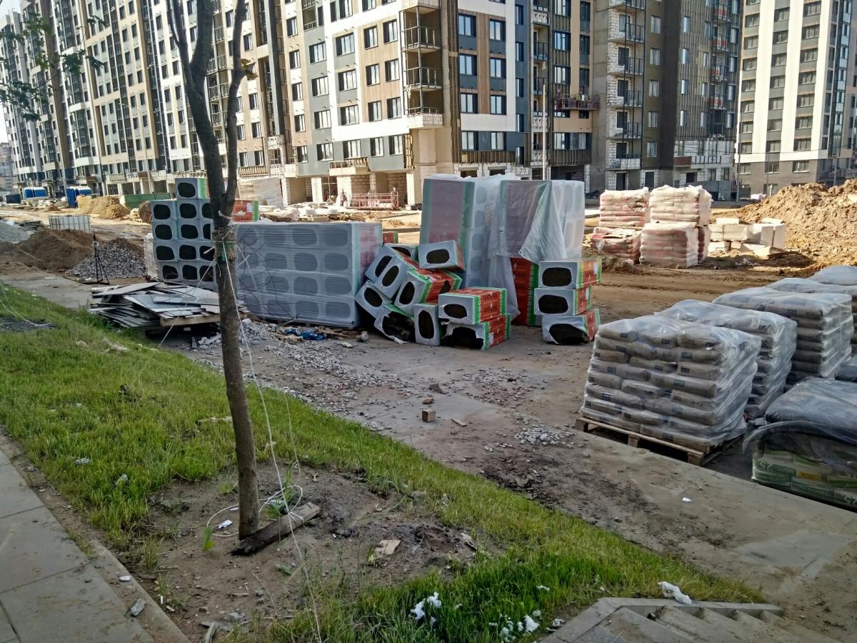

Естественно, кто же на стройку пустит, вдруг земля поползет, или зажигалкой фасад подожгут))) Перлы журналюг убивают, зачем-то вставили кадры с другой стройки, где рабочий руками машет... Слепили говно-сюжетик...

А кто Вас нанял, бред писать, делаете из мухи слона. Вам человек правду написал https://pronovostroy...нино/?p=1389592 Вас это взбесило. Увидели открытую дверь в котельную, кто же из неё вынесет что? Наивный. Территория стройки закрытая!

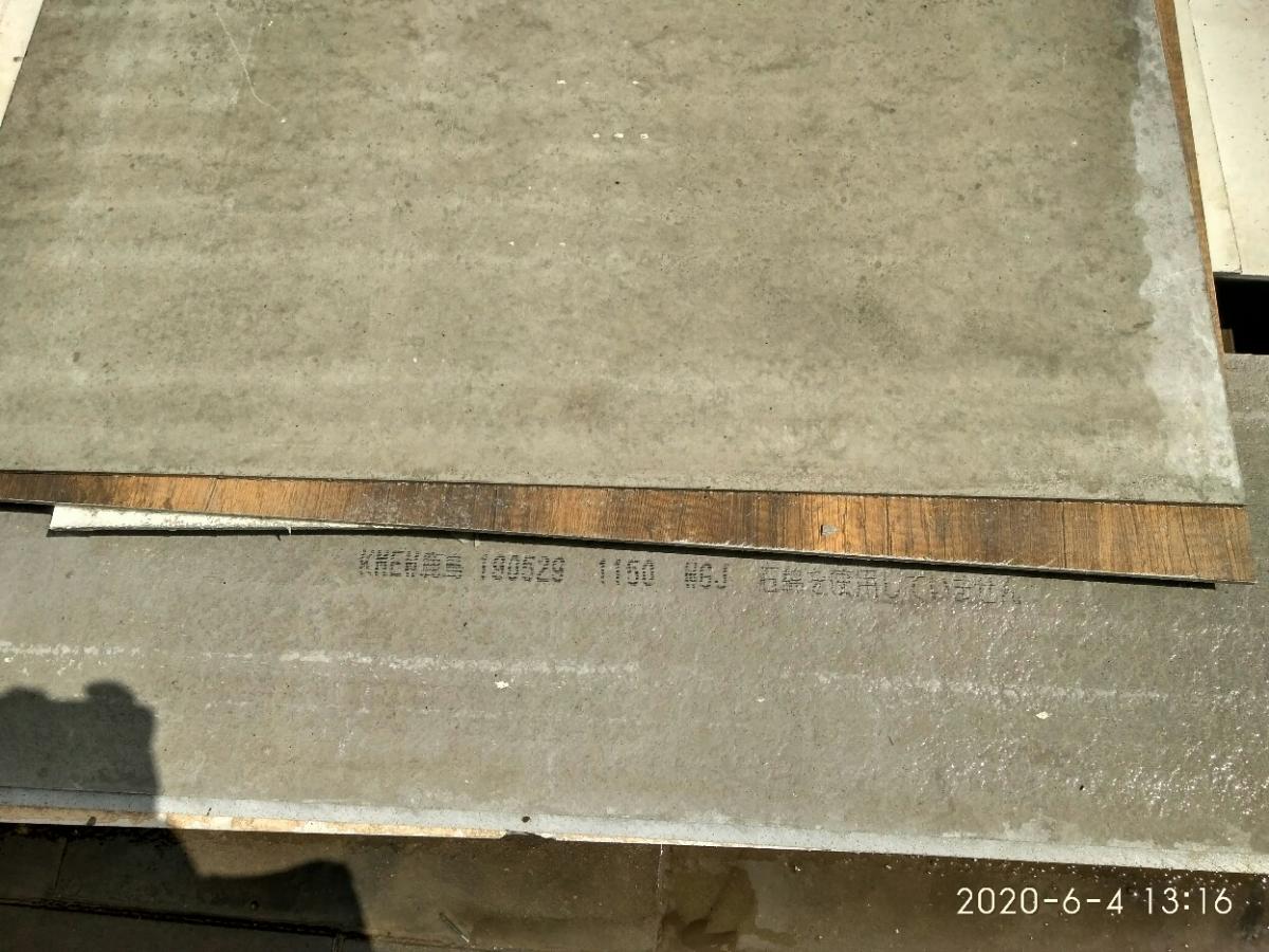

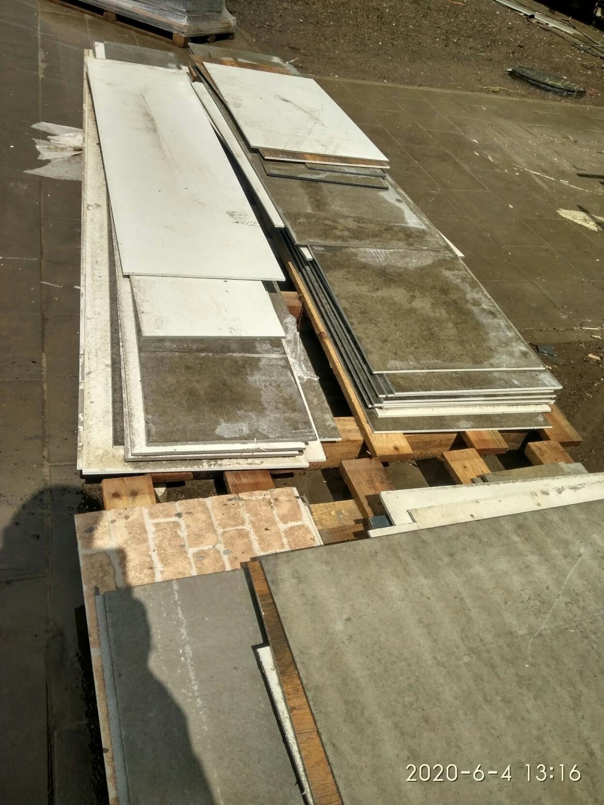

Здесь речь идет о пределах огнестойкости, в местах пересечения строительных конструкций с инженерными коммуникациями. А вовсе не пожароопасности фасада, как пытается представить это журналист в своём репортаже.
Разбираемся дальше, в Положительно заключении экспертизы, стр. 24, по корпусу 3, полагаю, что и по другим корпусам, сказано: Степень огнестойкости зданий - II
Смотрим технический регламент ФЗ-123, статья 87, п. 11
11. В зданиях и сооружениях I-III степеней огнестойкости, кроме малоэтажных жилых домов (до трех этажей включительно), отвечающих требованиям законодательства Российской Федерации о градостроительной деятельности, не допускается выполнять отделку внешних поверхностей наружных стен из материалов групп горючести Г2-Г4, а фасадные системы не должны распространять горение.
Т.е. фиброцементные плиты с группой горючести Г-1 допустимы и не нарушают нормы и правила строительства.
Теперь по группе горючести:
Стройматериалы, по группе горючести (ГОСТ-30244-94), Г-1, слабогорючие, трудновоспламеняемые В1, по распространению пламени – нераспростроняющие РП1

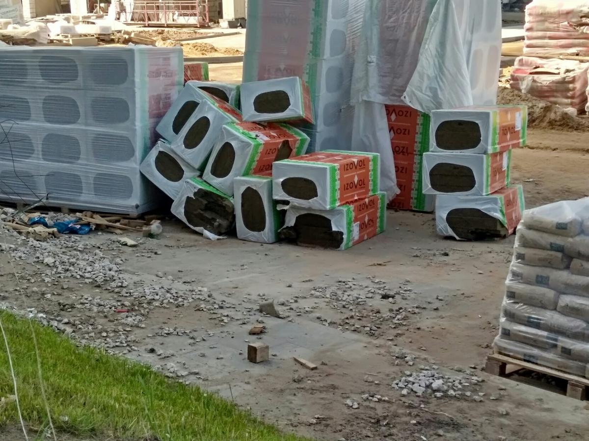

Получается журналист врет, заявляя, что фасад облицован огнеопасными материалами и, что от зажигалки может вспыхнуть утеплитель.
Где экспертные заключения пожароопасности фасада и горючести утеплителя.
Базальтовый утеплитель ROCKWOOL относится к негорючим материалам.
Ф.И.О. эксперта в кепочке, который еще про плотность бетона предполагает, не указаны, экспертиз нету, получается клевета!!! Результаты проверки одни, а выводы журналист делает совсем другие, передергивая факты и довольствуясь тем, что большинство людей, просто, не понимают, о чем идет речь.
