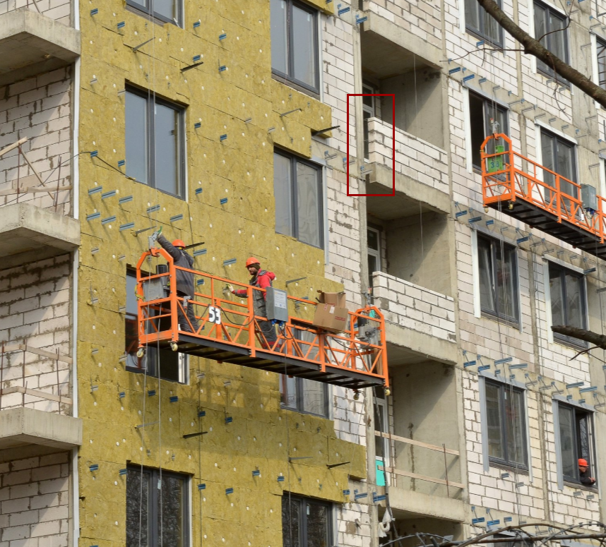

И всё-таки, похоже, что конструктив балконов пересматривают... ))
Фасадчики уже конкретно в них упёрлись. Через пару-тройку дней на видимой части дома у них фронта работ не останется совсем.
Интересно, что будет в итоге..
Интрига века! ))))
Интрига века! ))))
Балконные профили не привозили еще, поэтому стеклить вряд ли будут. Могут начать устанавливать профиля под мармарок поверх ваты и тех же балконов. Так же могут делать кладку на лоджиях. Работы хватит)
Там где чистые балконы - да.
Там где лоджии - сначала требуется выложить стенку из пеноблоков. А вот её упорно класть "не хотят" (хотя работы там на пару дней).  А работы им хватит ещё месяцев на 5-6 это точно... ))
Ну наверняка же они не в силу своих личностных козней не делают кладку блоков на лоджии ) Смысл им сейчас заниматься лоджиями когда еще балконные профили не произведены. Я думаю они ждут когда будут готовы профили, а потом уже от их размеров будут отталкиваться.
Очень надеюсь, что это не так. ))
Обычно первыми, всё-таки, делают чертежи, а потом по ним одни кладут стенки, а другие готовят профили (а профили так вообще предпочитают не готовить пока проёмы не выложат окончательно, чтобы ещё раз перемерить).
По-другому строят только дачные домики... ))
В целом - не имея доступа к стройке мы можем гадать до бесконечности и не угадать ни одной буквы... ))
Скоро увидим - что всё-таки будет с вот этим узлом в итоге

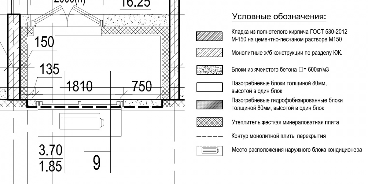

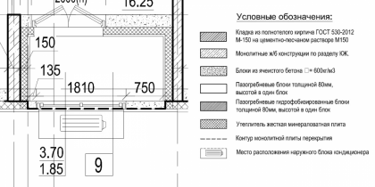

Попробую немного разрушить интригу, хотя сам мало что понял. Но похоже, что эти щели просто плитами ваты заложат и снаружи фасадом закроют.
Попробую немного разрушить интригу...
Интрига то не в том, что они там изначально задумали, а в том что они в итоге сделают, т.к. такое решение очень спорное, особенно с левой стороны. ))
Во что там оконный блок крепить? В 15 см одиночно стоящего пеноблока, не имеющего связи монолитной стеной (только через закладные)? "Не комильфо..."
Особенно когда ремонтники начнут менять холодные окна на тёплые и выковыривать старые всем, что под руку попадётся.
И особенно, учитывая, что на этом хлипком простенке будут висеть направляющие фасада, т.е. повредив этот простенок вы ещё и фасад "облагородите".
В общем - если бы так делали на моём личном доме, то я бы настаивал на переносе этой стены внутрь в плоскость с остальными (и завязке её с монолитом).
Но! Поскольку здесь нас никто не спрашивает, то пусть делают как сделают... При ремонте будем править ... ))
P.S. За чертёж спасибо!
