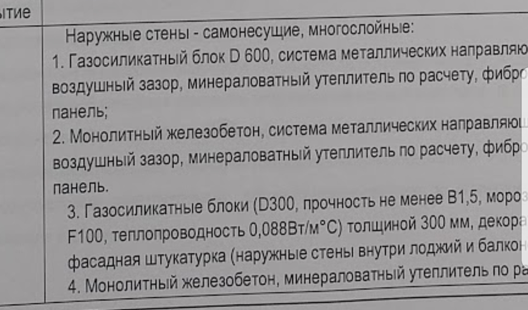

Зато у нас есть окна еще, которые сигаретой насквозь прожигаются (вернее оконный профиль) Ладно, закончим полемику. Может увидим марку утеплителя и все вопросы отпадут. У Гранеля она не обозначена

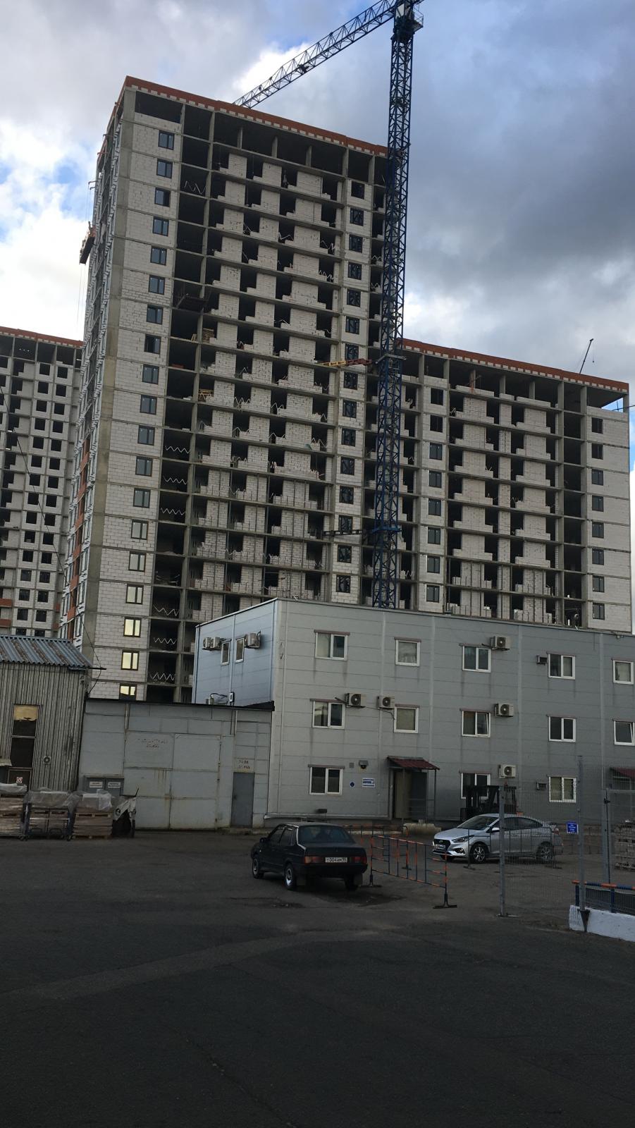

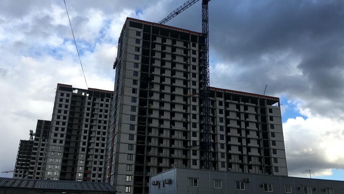

Добавлю немного фоточек. Кран работал.

1 корпус со стороны котельной
