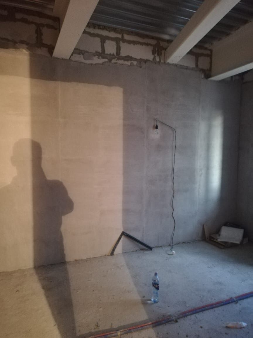

По металлическим балкам: от пола высота до балки около 189 см. Ширина балки 220 мм. Можно снизу накрыть фальш балкой из дерева или пенополиуретана. Размеры балки из пенополиуретана:
Длина (мм): 4000 Ширина (мм): 250 W Ввсота (мм): 150 Ширина внутреннего проема 200 мм (придется подрезать по 100 мм с обоих краев изнутри. И ее декоративные ремни и пилястры по краям. Большего размера декоративные балки не производят (или я не нашел). Меду балками гипсокартон.
планирую гисокартон на 4-5 см выше железной балки в гостиной, на нее снизу одеть фальш балку под старое дерево, в гостиной получается их 2 шт длиной 4 метра, шириной 250 мм, между ними люстру под старину, по краям комнаты - подсветку. В других комнатах натяжные потолки.
