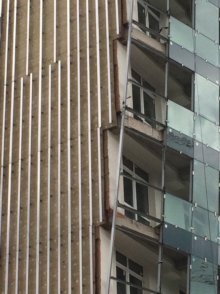

постарался запечатлеть все обсуждаемые моменты, типа примыкания боковин к панораме.

примыкание к панораме

Кстати, изменения в облике домов произошли не только в части панорамы (из-за ветровой нагрузки), но также не будет мачт на крыше (из-за рисков падения).

И думаете нарушение технологии укладки утеплителя и отступления от проекта возможны в таких объемах
Написать соответствуюшее письмо техническому надзору за стройкой с просьбой объяснить сложившуюся ситуацию.
вот пример нормального монтажа
В вашем примере речь об эковате, на основе целлюлозы, то есть дерева/бумаги. Ее нужно очень хорошо гиброизолировать, тем более что в частном строительстве поверх утеплителя идет сайтинг, который и продувается, и промокает.
Что касается нашего случая, то все чуть иначе - бетон, минвата, вентилируемый фасад. По фото сложно сказать о типе фасада и его влагогерметичности, поэтому хорошо бы услышать мнение профессионалов.
Написать соответствующее письмо техническому надзору за стройкой с просьбой объяснить сложившуюся ситуацию.
Давайте дождемся комментариев от профессионалов. Вот, например, обучающий ролик компании Урса:
Мембраны нет.
Вот еще хорошее видео, но в самом интересном месте пропадает звук

Сейчас проезжал Лайнер и Лица, тоже нет никакой мембраны.

БЫТЬ ИЛИ НЕ БЫТЬ В КОНСТРУКЦИЯХ НАВЕСНЫХ ФАСАДОВ ВЕТРОЗАЩИТНЫМ ПЛЕНКАМ?
http://www.makonstroy.ru/vetroz/
Одним из конструктивных решений устройства теплоизоляции в системах вентилируемых фасадов является использование плотных минераловатных утеплителей без ветрозащитной мембраны. В этом случае основным критерием выбора теплоизоляции является плотность материала. Плотность наружного слоя минераловатного утеплителя устанавливается не менее 80-90 кг/м3, плотность внутреннего слоя устанавливается не менее 30 кг/м3 (в случае использования двухслойной системы изоляции).
Достаточно жесткие волокнистые плиты, сами по себе являются хорошей ветрозащитой. Практика показала, что это действительно оптимальная плотность. Плиты остаются гибкими, и тем не менее довольно прочными. Они удобны при монтаже и надежны в эксплуатации. Требования к плотности утеплителя для навесных фасадных систем закреплены в ряде региональных строительных норм РФ.
http://www.minplita.biz/solutions/50/
Никогда не видел вентилируемый фасад с пленкой. Вообще, лучше настоящего монолита (не каркасного) с пеноблоками на фасаде, обложенными кирпичем ничего на данный момент не строят.
Я бы не о мостиках холода беспокоился, а о пожарной безопасности. Лично видел, как такой фасад пылает. Пожарные приехали и разбили весь фасад и залили водой все!
Еще в новостях недавно показывали, как в Грозном здание с таким фасадом горело, снизу до верхушки.
