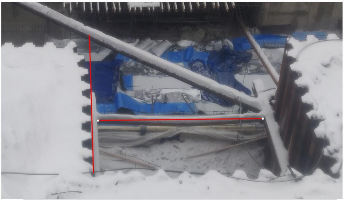

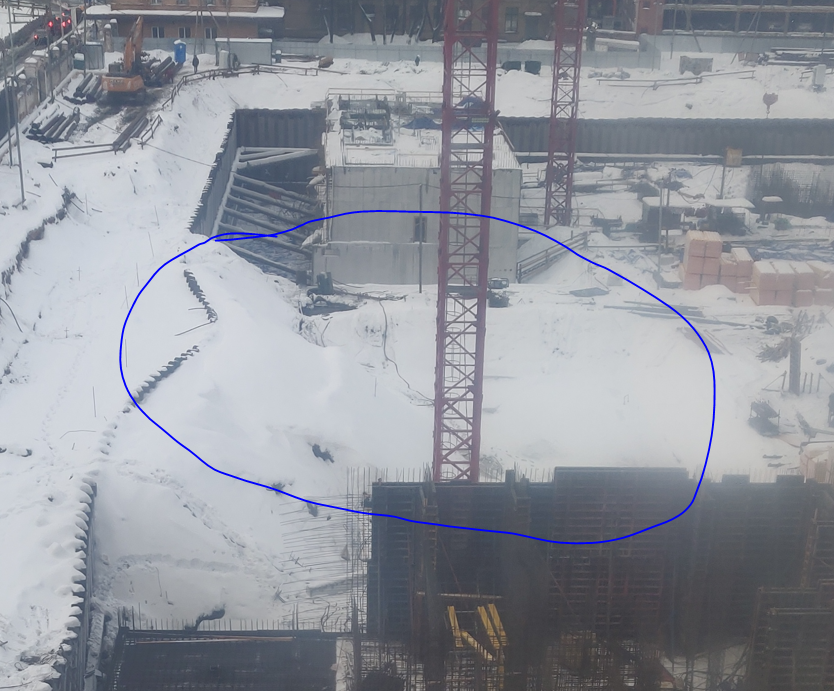

Бэд карма продолжает преследовать ПИК на этом объекте. Новый очаг деформации шпунта - в районе корпуса 3.
Фото ниже. Для наглядности добавил на фото прямые линии, чтобы можно визуально было оценить эффект.

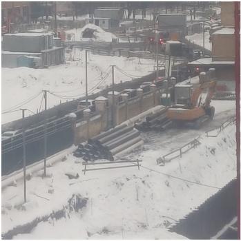

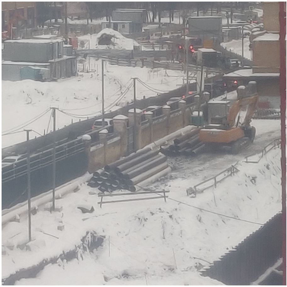

На объект привезли трубы.
Вы могли бы подумать, что это клоуны привезли, цирк шапито будут строить? =) А вот и нет! Рискну предположить, что это не для шапито.... трубы в ближайшее время станут ограждающими сваями котлована в местах деформации шпунта на корпусе 4.
Позор в том, что так и должно было быть сделано изначально на таком котловане. Но буронабивные сваи - это ж дороже шпунта, нафиг надо...

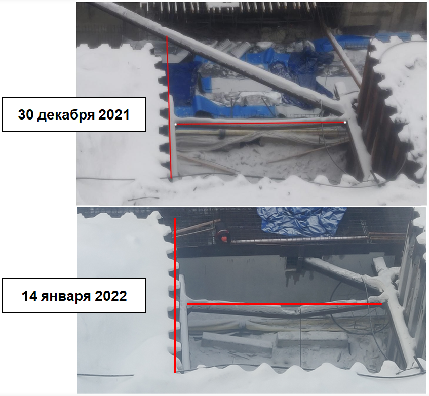

Информация для будущих собственников: НИЧЕГО НЕ ИСПРАВЛЕНО! Приняты лишь меры, чтобы скрыть косяки и иметь возможность продолжить стройку. Часть косяков УЖЕ НЕ ИСПРАВИТЬ НИКАК. Теперь по пунктам:
1. [Корпус 2]. Плита основания треснула. Трещина НЕ ликвидирована. Не исправить, так как на ней уже стоит дом.
2. [Корпус 2]. Часть бетона плиты основания залита в воду. Не исправить по вышеуказанной причине.
3. [Корпус 2]. Вокруг корпуса залили подземный этаж, заливка разными контурами - соответственно по всему периметру стык - это 100% гарантия постоянных течей в подвале в будущем. Не исправить, так как уже целый этаж сверху, на днях будут лить еще один.
4. [Корпус 2]. Ошибка технологии с использованием ограждающего шпунта. Стены котлована постепенно "сдавливают" будущий дом. Пока не исправлено, так как давление и движение стен продолжается - наблюдаем.
Выводы: это будет 100% проблемный дом, с постоянными капиталовложениями на ремонты, эти расходы естественно лягут на плечи собственников. Вы (те, кто это своими глазами не видит) просто не представляете, с какой силой "схопываются" стены котлована, который неправильно раскопали. Несмотря на все распорки, трубы, стены продолжают двигаться. Они раздавят этот подвал.
"Белые каски" бегают днями и ночами по объекту, хватаются за головы, орут на прорабов, но ситуация не меняется.
Про общую культуру производства - молчу, полный трэш, но в этом ПИК не оригинален, поэтому опустим подробности.
В следующих сообщениях фотки.
[Корпус 3] Стройка заморожена. Запредельная деформация стены котлована. ПИК в ужасе засыпал котлован в этом месте обратно. Как они собираются этот косяк исправлять - понятия не имею.
Апдейт по просьбе собственников и пикоботов.

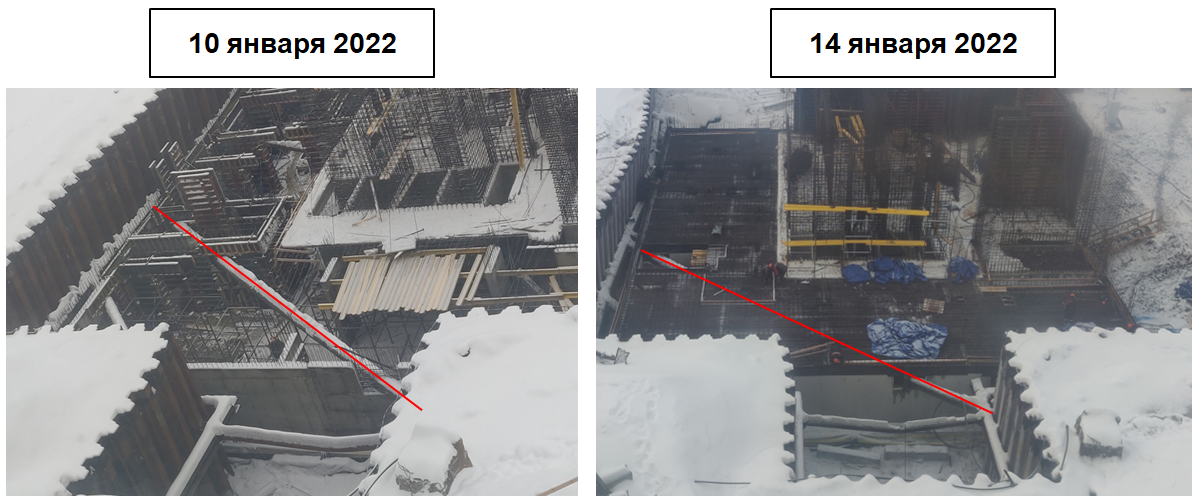

Апдейт. Предлагаю мем, мне кажется очень идет ПИКу - #всеисправили
На фото можете оценить, как котлован схлопывается

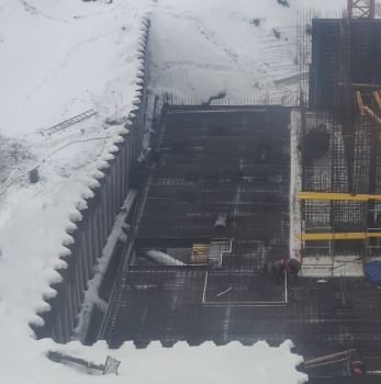

Апдейт.
Что-то на корпусе 2 варят возле шпунта. Стена уже отвесная, почти вплотную к дому... как будут лить бетон пока не понятно...

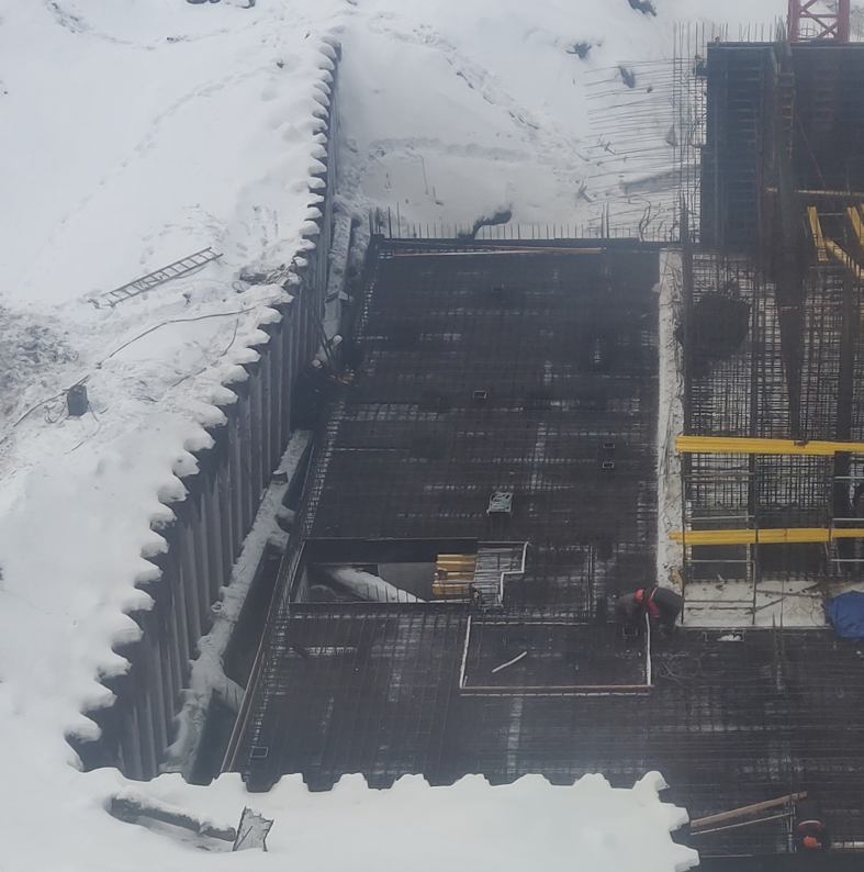

Апдейт.
По корпусу 3 изменений нет - стройка остановлена, котлован засыпан.
Корпус 4 также остановлен, уже месяц ничего не происходит - видимо нет людей, все возятся с корпусом 2.

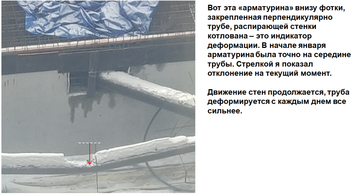

Апдейт. Вот эта труба-распорка (пометил красным) тоже деформируется, выгибается - было видно невооруженным глазом на праздниках. Степень деформации уже сложно оценить - они ее спрятали в подземном этаже, вокруг трубы залили бетон.
Как ее будут снимать - тоже неизвестно. Без нее котлован схолпнется сразу, а с ней - стены в подвале дырявые. Вобщем трэшак, в стиле ПИКА #всеисправили
Обратите внимание на стену котлована. Она изначально была уже выгнута (см. фотки в более ранних сообщениях в этой теме), но еще не настолько, не была такой отвесной, чтобы мешать заливать стены
