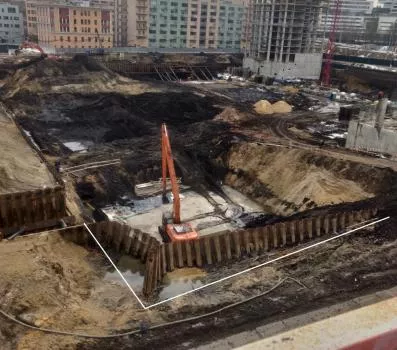

Товарищи, плохие новости для все дольщиков и для будущих жителей корпуса 6 в частности.
Вчера произошла еще одна авария на котловане! В этот раз еще более серьезная, чем в прошлом году!
Выдавило угол котлована - самое сложное место... давлением разрушило плиту основания корпуса 6! Плита полностью раскололась, раскрошилась, встала колом. На днях попробую фотки с другого угла сделать.
Как я уже неоднократно писал здесь, на этом объекте НЕЛЬЗЯ было использовать шпунт в качестве ограждающих конструкций котлована!!! #пиквсеисправил

Человек постоянно выкладывает фото, о каких фейках Вы говорите? То что здесь происходит, это просто ужасно. Не думаю, что хоть один реальный дольщик, будет спокоен при таких событиях. То что происходит на стройке Барклая 6 - это нарушение всех технологий и последствия могут быть ужасные.
Апдейт по корпусу 6.
Ситуация усугубилась. 😬 Шпунт выдавливает, крутит узлом.
ПИК в ужасе засыпает котлован в этом месте (по аналогии с копр. 3) и пытается откачать грунтовые воды.
В этот раз только сваями не обойтись - уже прилично обсыпалось, да и подъезды рядом, надо демонтировать дорогу... посмотрим, как будут исправлять.
Я много видел строек в своей жизни, но такого фак-апа не видел никогда.😵🤮
Как обещал, прикладываю фотки с другого ракурса.
На последнем фото белой линией указан периметр котлована (там где шпунт был изначально), чтобы был виден масштаб бедствия.
