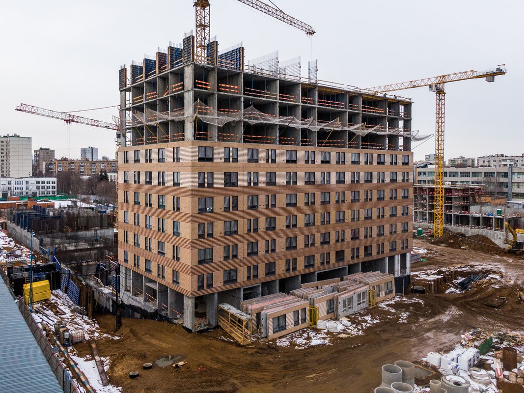

Я не про основание, а про каркас уже самого дома. Посмотрите историю фото стройки 1 очереди, там после основания и 1 этажа, ставят фасад обычные панельки и панельные перегородки. А у 2ой очереди уже 3 этаж монолит вылили или это тоже основание всё ещё. Видно, что монолитный каркас всего дома будет + блочные перегородки.
Здесь везде монолит, как по вашему без монолитного основания построить дом и перегородки?)

Гость прав. Первую очередь построили, это обычные панельные дома (сравните фото сами), первые 3 фото это первая очередь, 4 и 5 фото, это вторая очередь. Уже по первому фото видно, что после вылитого основания и 1-го этажа ставят панельки, ну и т.д., а не льют каркас выше. А во второй очереди (как сказал тот же Гость) действительно льют 3-ий этаж у корпуса 2.2, а у корпуса 2.1 льют уже 4-ый этаж, а не ставят панельки как в первой очереди на основание. И тут, смотря и сравнивая эти фото, становится понятно, что вся вторая очередь будет из монолитного каркаса с блоками и вентилируемым фасадом, а не панельки.
Гость прав. Первую очередь построили, это обычные панельные дома (сравните фото сами), первые 3 фото это первая очередь, 4 и 5 фото, это вторая очередь. Уже по первому фото видно, что после вылитого основания и 1-го этажа ставят панельки, ну и т.д., а не льют каркас выше. А во второй очереди (как сказал тот же Гость) действительно льют 3-ий этаж у корпуса 2.2, а у корпуса 2.1 льют уже 4-ый этаж, а не ставят панельки как в первой очереди на основание. И тут, смотря и сравнивая эти фото, становится понятно, что вся вторая очередь будет из монолитного каркаса с блоками и вентилируемым фасадом, а не панельки.Прикрепленные изображения: 5

Согласен по поводу панелек фасада но, ниже 2 фото как ПИК строит одни дома целиком из панелек (включая межкомнатные стены) а есть дома, которые ПИК строит целиком монолитный каркас, как в данном случае вышло с первой и второй очередью.

По поводу основания вы правы, но тут суть в том, о чём Мохнатый шмель и пишет, что помимо основания монолит, они продолжают строить выше монолитный каркас всего дома (т.е. до крыши), что на 2 фото и видно, а не так как на 1 фото, где только основание дома монолит, а потом пошли сплошные панельки.

Он все правильно говорит. У пика сейчас две серии домов - полностью панельный (ПИК-1, ПИК-2, ПИК-3) и монолит-панельный (СЭМ-2). Первые строятся полностью из панелей, и внутренних стен тоже, и санузлы-кабины, ставят по мере возведения вместе со стенами. Вторые - внутренние стены строят из монолита (льют бетон из бетономешалок в опалубку), потом крепят внешнюю многослойную цветную стену с окнами, сделанную на заводе. А вот санузел-кабину, я не понял как запихивают в построенный этаж, эта коробка почти высотой с этаж как раз. 1 очередь строили полностью панельную, 2 очередь - уже монолитно-панельную строят. Тут все просто, не понимаю блин, как это можно не понять.

Вам уже пять человек объяснили, а Вы не понимаете, что основание монолитное у всех домов, повторюсь, основание монолитное у всех домов. Только есть серии ПИКовских домов, у которых на этом монолит и заканчивается, и дальше строят межкомнатные стены и т.д. из панелек, т.е. всё из сплошных панелек, как в хрущёвке (фото1) на котором наглядно видно, что монолитное основание дома вылили, а дальше пошли панельки. А есть серии ПИКовских домов, где после монолитного основания, они продолжают выливать каркас самого дома до крыши (фото2) на котором так же видно монолитное основание, но дальше после вылитого основания не панельки пошли как в фото1, а продолжают выливать каркас всего дома. Но если Вы и сейчас не поняли, и не видите наглядную разницу в серии ПИКовских домов, то (как Вы же сами написали выше), лечение тут увы.
