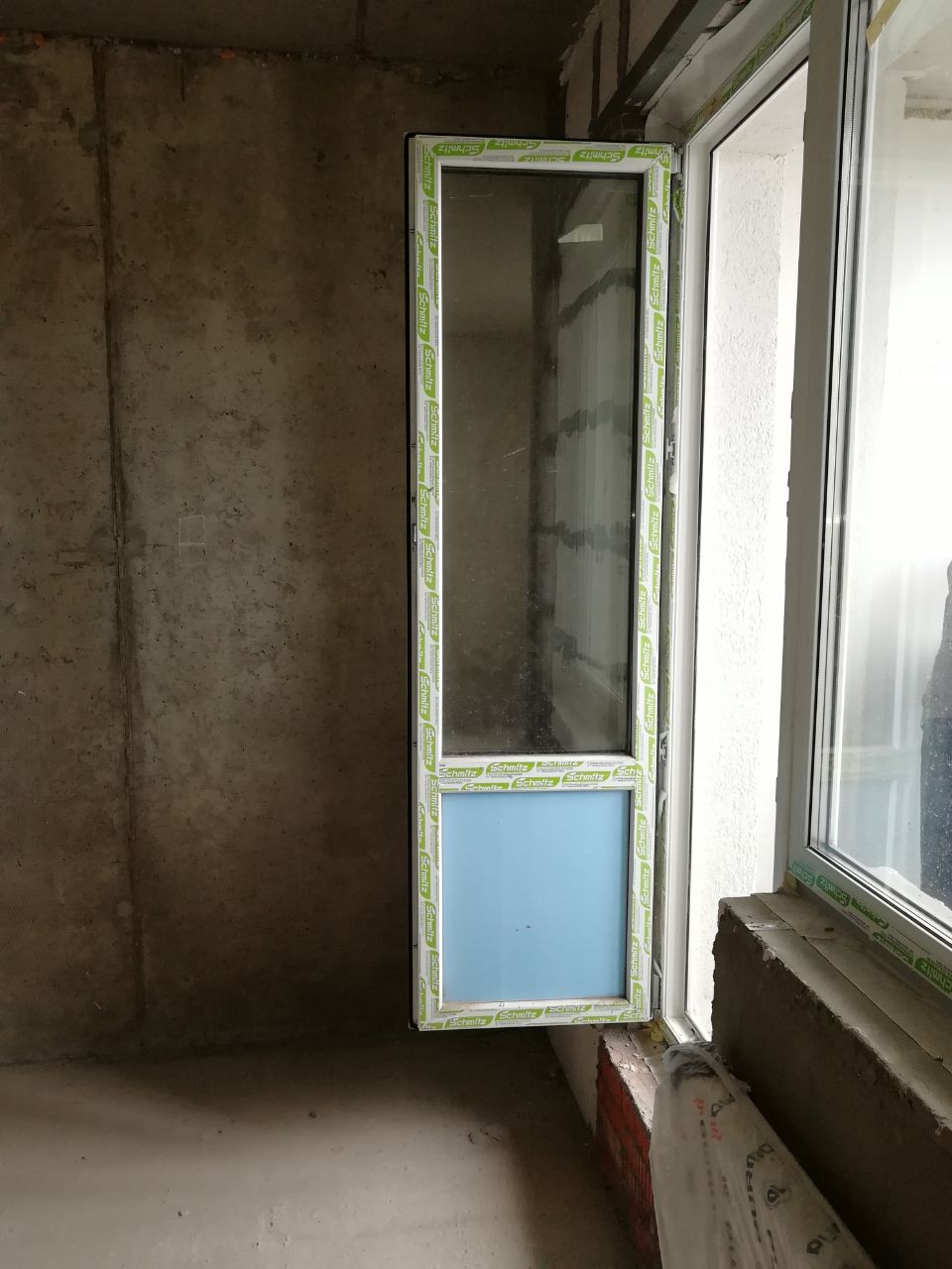

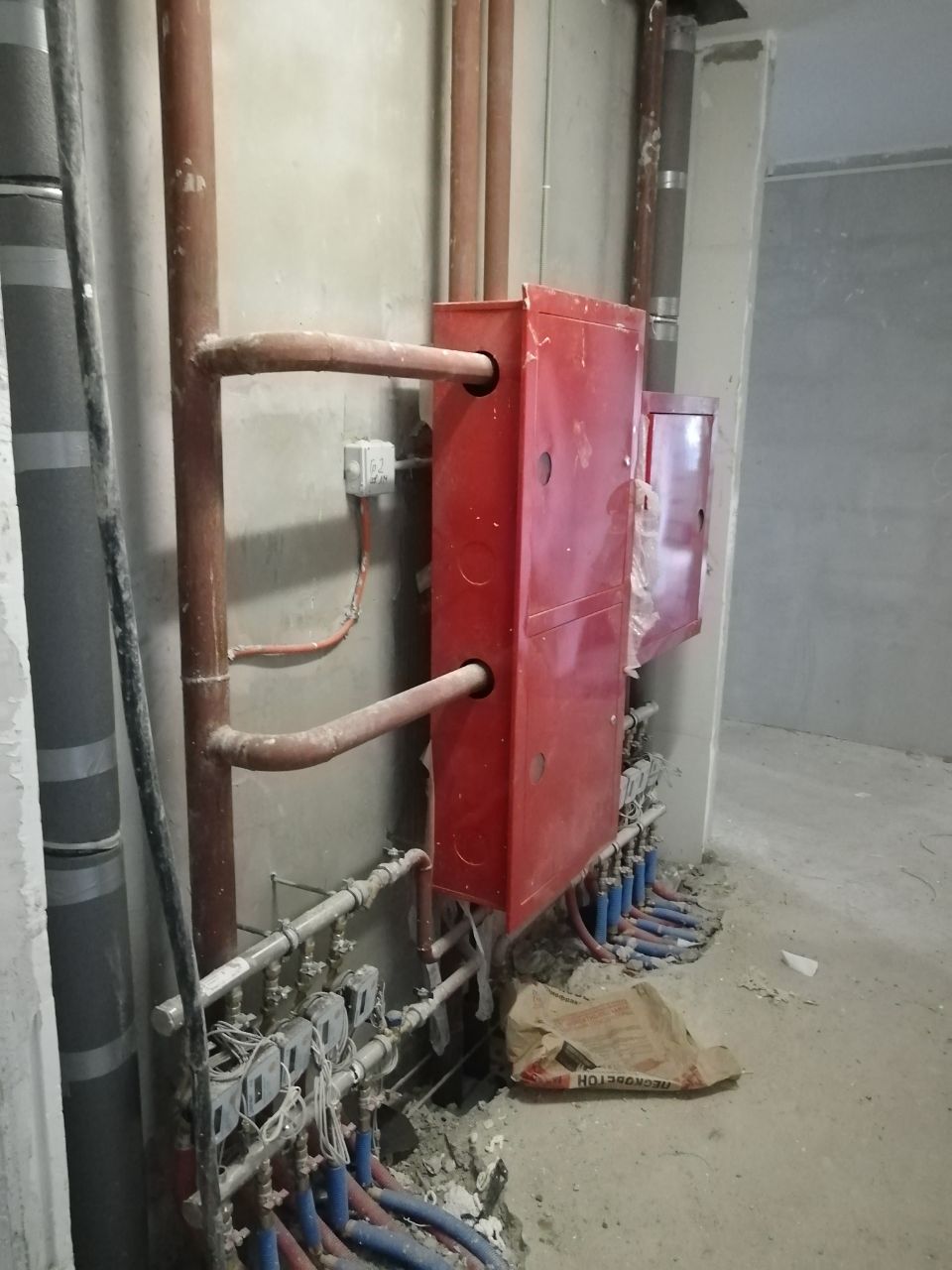

На что внимание обращать нужно? Как там с отоплением? Окна, двери на балкон открываются? Балконы, видимо, не готовы ещё. Вообще есть смысл сейчас идти смотреть или стоит подождать месяц?

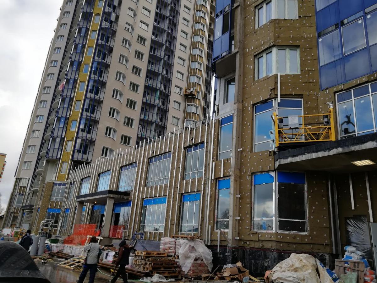

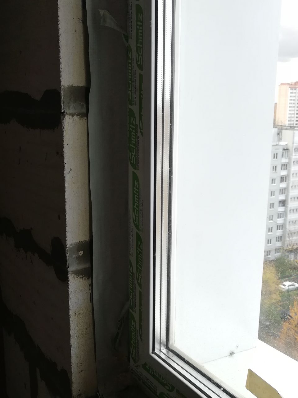

Были в субботу . Работы ещё непочатый край. Обещали в ноябре ключи. По факту дай Господь к новому году. В замечаниях писать : нет оконных ручек, нет гидроизоляции в санузле, нет счетчиков воды , не доделано холодное остекление и нет отлива на окне.

Ходили сегодня на просмотр 1-ки, 1-я башня, застройщик чтобы скрыть недоделки по дому хочет передать дом в управление своей управляющей организации с таким же названием. Не подписывайте акт при просмотре квартиры, иначе это будет основание для заключения договора для тех. Обслуживания дома и все скрытые недоделки будут в последствии устраняться за счёт средств собственника квартир, а не застройщика. Разводка системы отопления никуда не годиться, связи с тем что она пластмассовая и будет продавлена, необходимо провести замену системы отопления от приборов учёта до отопительных приборов на оцинкованные трубы. Отопительные приборы так же не обеспечивают съем тепла для поддержания в комнате нормальной температуры, оконные и балконные блоки смонтированы с нарушением действующих ГОСТов и правил, также нуждаются взамене, даже при плюсовой температуре не обеспечивают необходимые +18 градусов в квартире. Балкон имеет открытую поверхность с улицей, боковые стены балкона необходимо переделать, так как утеплитель закрыт пластмассой. Крепления утеплителя к бетону по внешнему контору здания, сделано пластмассой, что подтверждает Ее недолговечность, что приведёт к массовому отслоению утеплителя
по всему фасаду здания. Необходимо собрать инициативную группу в которую должны войти собственники с юридическим и строительным образованием с целью определения всех скрытых дефектов по дому в течение гарантийного срока здания (1 год), перечень скрытых недоделок необходимо направить в следственные органы, стройнадзор и судебные органы. Необходимо собственникам собраться и провести собрание по выбору любой управляющей компании, кроме от застройщика, так как управляющая компания будет скрывать недоделки и стараться, чтобы данные недостатки были переданы собственнику, а не застройщику и были устранены за счёт собственника. И ещё несущие стены - перегородки между квартирами, имеют щели от 6 см от потолка до стены, что совершенно не обеспечивает звукоизоляцию между квартирами. На полу в квартире отсутствует слой керамзита, что не обеспечивает теплоизоляцию пола в квартире. P.s. Собственники жилья, будьте бдительны, не позволяйте залезть застро
