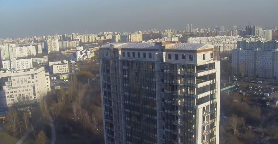

На строительной площадке Клубного Дома на Пришвина ведутся активные работы. Производятся работы по подведению коммуникаций. Происходит монтаж хозяйственно-бытовой канализации. Происходят работы на кровле. Продолжается монтаж пожарного водопровода и сплинкерной системы.

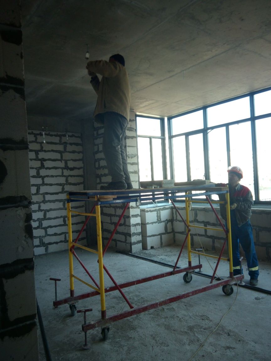

На первых трех фото грубо нарушается техника безопасности! Каски, провода проложены по бетону, пояса, нет ограждения на туре, а также при работе на высоте выше 1,3метра нужно одевать пояс.

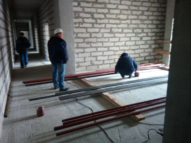

На последней фото вообще полный брак, что по стене, что по стояку бытовой канализации!Газосиликатные блоки выполнены без разбежки, а крепёж стояка сделан с нарушениями при монтаже и одного крепежа сверху совсем нет. Видимо лень было на высоте его монтировать.
Интересно, сколько стен из блоков по зданию так некачественно выполнено... Тех.заказчик и строительный контроль наверное на данном объекте только номинальный?
Думаю, что Мосгосстройнадзор, что на Брянской д.9 эти фото очень заинтересуют
Особенно инспектор буден доволен Штраф 100 тыс руб на юр лицо + 30 тыс руб на физ лицо. Есть ещё фото штук 70, но это позже. По понятным причинам фамилию инспектора МГСН не называю

Благодарим за проявленную внимательность. Имеющиеся недочеты были допущены предыдущим ген-подрядчиком, сотрудничество с которым более не ведётся, и будут исправлены нашим новым ген-подрядчиком в процессе осуществления дальнейших работ. Выгруженные фото отражают наличие и ход проводимых работ.
