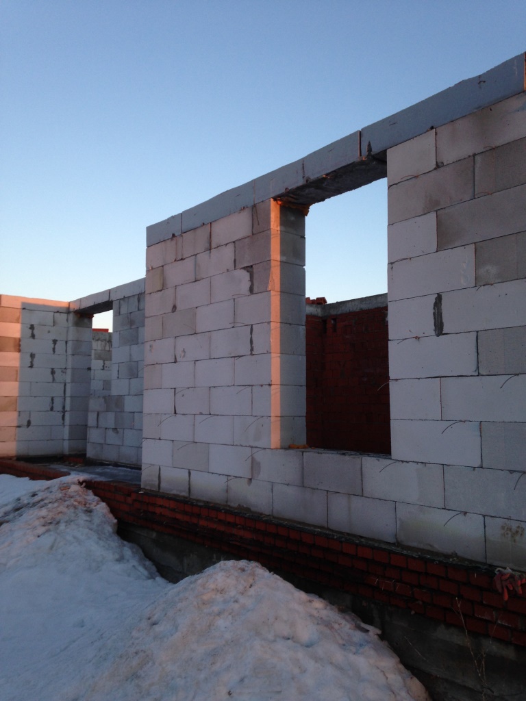

Потратил время на выходных дошел до стройки посмотреть стены и перемычки.
Но раз вопрос про крышу, то раз разбирайте в студию фотки перезимовавших домов

на последней фотке на стене не снег

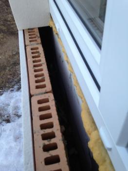

а теперь про перемычки
все значительно хуже чем я думал
фасад точно без утепления см фото

т.е. стена из газобетона 45 см, потом вент зазор и фасад из облицовочного кирпича. Т.е функция фасада - защита от дождя, температура между ним и стеной будет уличная.
сами перемычки хорошо видны на недостроенных домах.
поверх газобетоной стены 45 см (что само по себе маловато на терпимо) монолитный бетонный армопояс на который с верху уже кладут плиты.
бетон в этой части  контактирует с улицей где зимой бывает -30, ничем не закрыт и не утеплен
в этой части зимой 100% промерзнет до инея
Кстати в районе пола 1 этажа тоже стена - 2 полнотелых кирпича ничем не утепленных. Тоже промерзнет насквозь
С другой стороны если жить только летом никто этих проблем и не увидит
