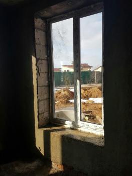

День добрый. Насчет теплопотерь конкретно в 5 доме на 3 этаже толщина. газосиликатный блоков 60 см, в субботу замерял рулеткой
Здесь недавно фотографии стены выкладывали, там вместе с кирпичной кладкой и вент-зазором от силы будет 40-50 см. Не нужно приукрашивать, все же легко проверить ))
Вот, смотрите, хотите сказать что здесь блоки в 60 сантиметров?
Там 30, от силы 40 см. Ну и кстати в случае с газосиликатным блоком его недостаточно 60 см. Для нормального теплосбережения стена должна быть в 1 метр. Но чтоб такую толстую стену не делать - нужно прокладывать утеплитель, которого здесь кстати нет.

ок, если даже там и 60 см. в чем я очень сомневаюсь т.к. не похоже по фото что там есть и полметра. Однако даже 60 см недостаточно по нормам для эффективной термоизоляции. Застройщик поскупился на такую простую вещь как утеплитель. Если вас это устраивает - ок.
застройщик строит по СНиПам, поэтому стены ,которые он возводит проходят по нормам и не требуют утепления. Для того чтобы убедится в этом, достаточно открыть эти нормы и прочитать.А не пихает в стены утеплитель, в силу того, что хотел предложить низкую цену за кв.м. Легче вам было бы если квартирка ваша стоила бы тысяч на 200-300 дороже? И если что-то утверждаете давайте ссылку , иначе всякие выдумки в виде " ... По нормам , 60см, метр и прочую чушь" выглядят , мнением лично вашим и является не профессиональным .

Чтобы что-то построить застройщику, надо получить разрешение на строительство, при этом предоставить проект на экспертизу. Если в каком-то месте что-то будет не по СНиПам , разрешение никто не даст, да и строение после окончании строительства не пройдет гос комиссию . Так что все , что строят застройщики , за исключением заранее кидалово, стоят по всем нормам. Так что переживать , в данном случае за стены и счета на отопление не стОит. Утепление при магистральном газе никогда не оправдает себя , достаточно посчитать затраты на утеплитель и разницу в счете на газ, которая составит максимум 300₽/ мес. http://dom.dacha-dom...azobetona.shtml
