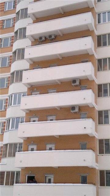

А корпус 11 народ уже во всю осваивает! Вон сколько кондишинов уже навешали!

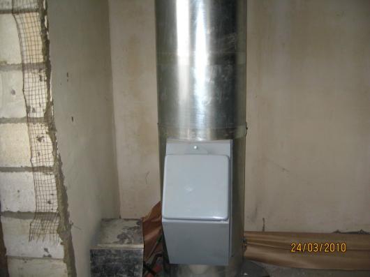

Ребята, вы видели из какой жести теперь строители делают мусопровод?! Чуть толще консервной жести! Раньше из стали тольщиной 1 мм делали, так они и стоят! А эти через пару-тройку лет все развалятся!

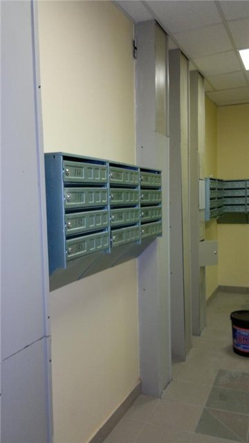

Корпус 11 входная группа первый этаж:
Комната для консъержек  11 корпус:
