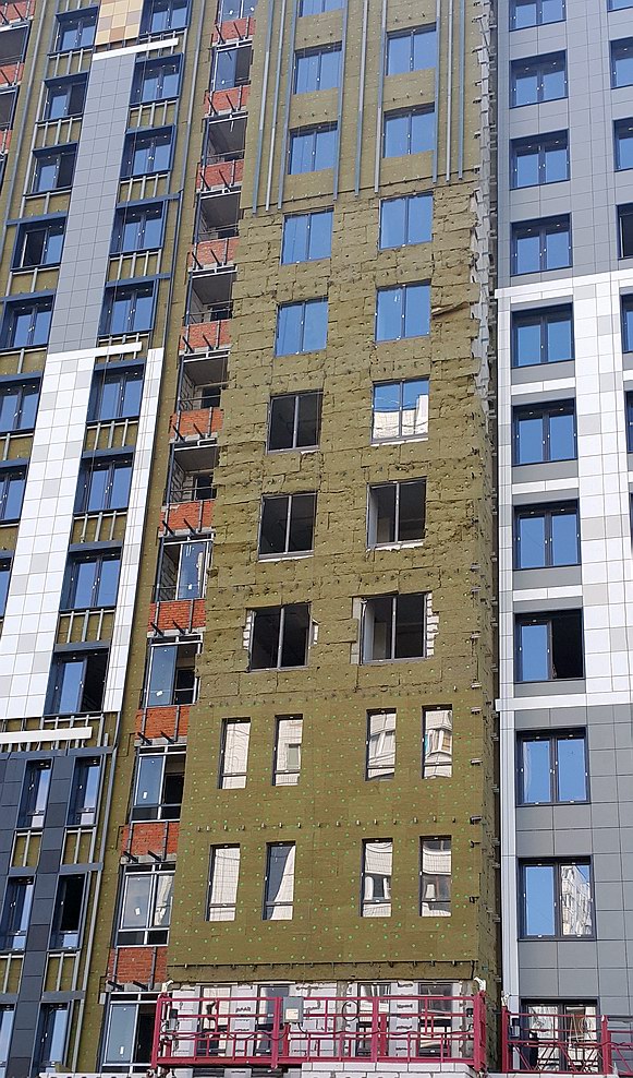

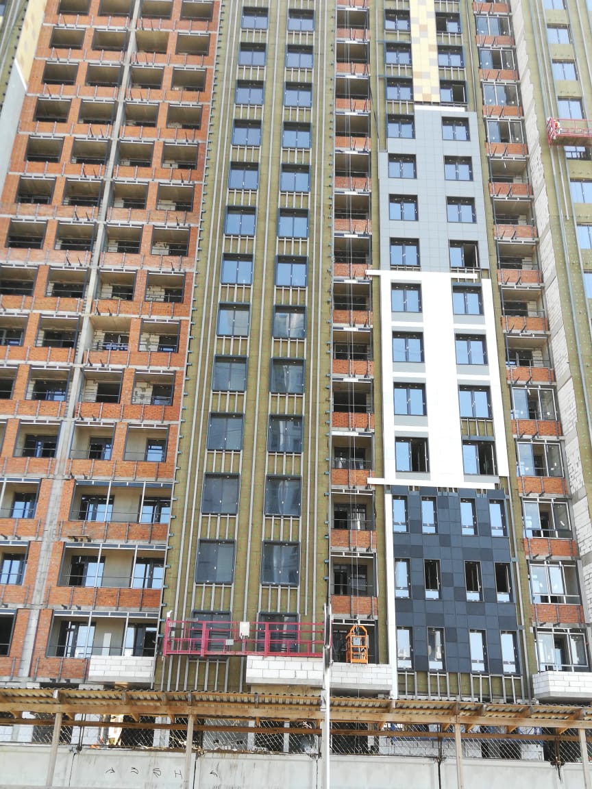

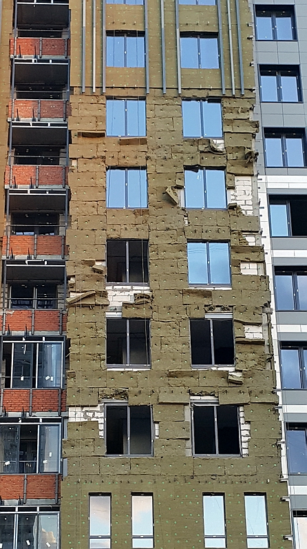

:shok: Что это за халтура?
  No panic! )) Минвата крепится на 4-5 "гвоздей" ("грибов") лист. Эти "наживлены" на пару анкеров. Так крепят первый слой, а вторым слоем (дополнительные 4-5 "грибов") в перехлест прижимают окончательно (там и вата большей плотности, как правило). Там, где заканчиваются алюминиевые стойки-направляющие видна разница по глубине между зонами с одним и двумя слоями.
  Кто-то, помнится, выше по форуму интересовался - что застройщик не хочет показывать зрителям веб-трансляций. Вот множество таких рабочих моментов и не хочет. А что уж про случаи нарушения ТБ говорить... ))
Но "компромат" пойман удачно: репутация зарабатывается трудно, теряется легко. )
Всё может быть, но я каждый день смотрю, как там утеплитель лепят и такого ни разу не видел.
Кстати, сегодня уже "исправили"....  :good:
Ну, вот такого качества от ПИКа и следует ожидать))) Ну, хоть, исправили хоть что-то радует, но я бы не удивилась, если бы они так и оставили бы )))
Пик крупная компания.Проще исправить сейчас, чем после суда с дольщиками еще и фасад разбирать.
На самом деле ПИКу глубоко всё равно, он стаёт объект таким, каким сдаёт, и делайте с этим, что хотите! Судов он тоже особо не боится…
Пы. Сы. Радуйтесь, если они сами исправят, если нет, ничего Вы от них не добьетесь
Разумеется им глубоко все равно на дольщиков, но не все равно на свой организацию. Грамотный юрист легко выйграет суд если будет недостаточно утеплен фасад и стены будут промерзать. Не забывайте-гарантия у дома 5 лет по ФЗ. И наш корпус не последний, им еще 2.1 и 2.2 вводить через год после 1

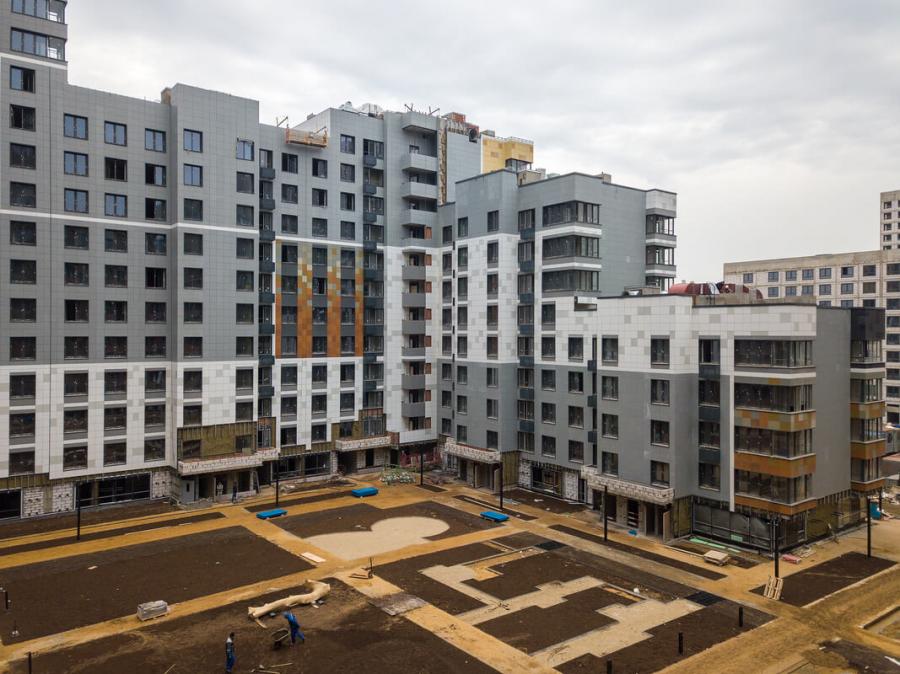

Нам уже потихоньку обустраивают двор-парк  :good: 5babc2c52f0e2_1_04.jpg
Его уж давно обустраивают))) И установку лифтового оборудования начали давно.
