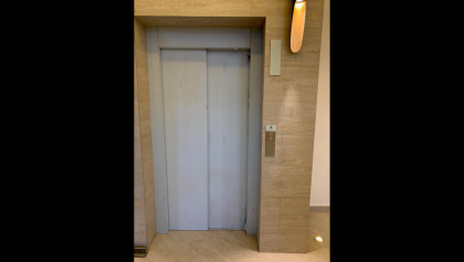

лифты шиндлер, плитка керам. эстима, потолки армстронг, двери металл. Ждем ЗОС.
Как общее впечатление у вас? Вроде с виду готовность отделки высокая. На фото не очень понятно качество исполнения, но вроде ок. С лифтами не обманули - тут молодцы. Двери с виду дешманские... Плитка - совсем дрянь?

Я был в воскресенье на просмотре. К сожалению не соглашусь - МОПы выглядят значительно скромнее, чем на рендерах. К сожалению у меня не срабатывает регистрация на форуме, поэтому фото приложить не смогу. Из наблюдений - плитка уложена не на всех стенах в мопах (как на рендерах), часть стен просто оштукатурена. Части декоративных элементов нет (рифленые такие поверхности над лифтами). Отдел с почтовыми ящиками выглядит убого, находится в другом месте, чем нарисовано на сайте застройщика. Тамбурные двери, двери к консьержу и прочие - сплошные железные, без стекла как на рендерах (выглядят экономно и непрезентабельно).
Из строительных косяков. Подвесной потолок частично заляпан, выложен неаккуратно с зазорами. Плитка также с виду выложена неаккуратно с перекосами, некоторые куски плитки с отколотыми краями. Часть штукатуренных стен покрыта пузырями и желтыми разводами (скорее всего от протечек). Пока везде много строительной пыли и грязи, т к работа в процессе. Но неаккуратность экономность исполнения бросается в глаза к сожалению. Лифты стоят Шиндлер, пока криво смонтированы панели вызова (большой люфт при нажатии рукой). Пожарные балконы пока не доделаны с внутренней стороны. Кто-то писал про корзины для кондиционеров на пожарном балконе - их нет, и коммуникаций под них тоже не видно.
В целом ощущение готовности пока нет, думаю, пару месяцев на доделки и исправление косяков (если оно вообще планируется). Но пока ощущение некоторой дешевизны немного смазывает впечатление. Мнение такое - задержка сдачи дома в три квартала привела к экономии средств, некоторой спешке в исполнении работ. И это к несчастью заметно. Но все равно жду дом и ключи.

Регистрация прошла. Фото прилагаются.
Для сравнения выложил рендер мопа с сайта застройщика.
