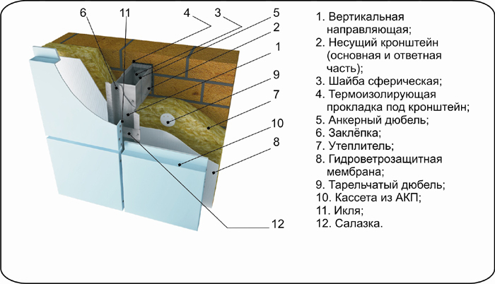

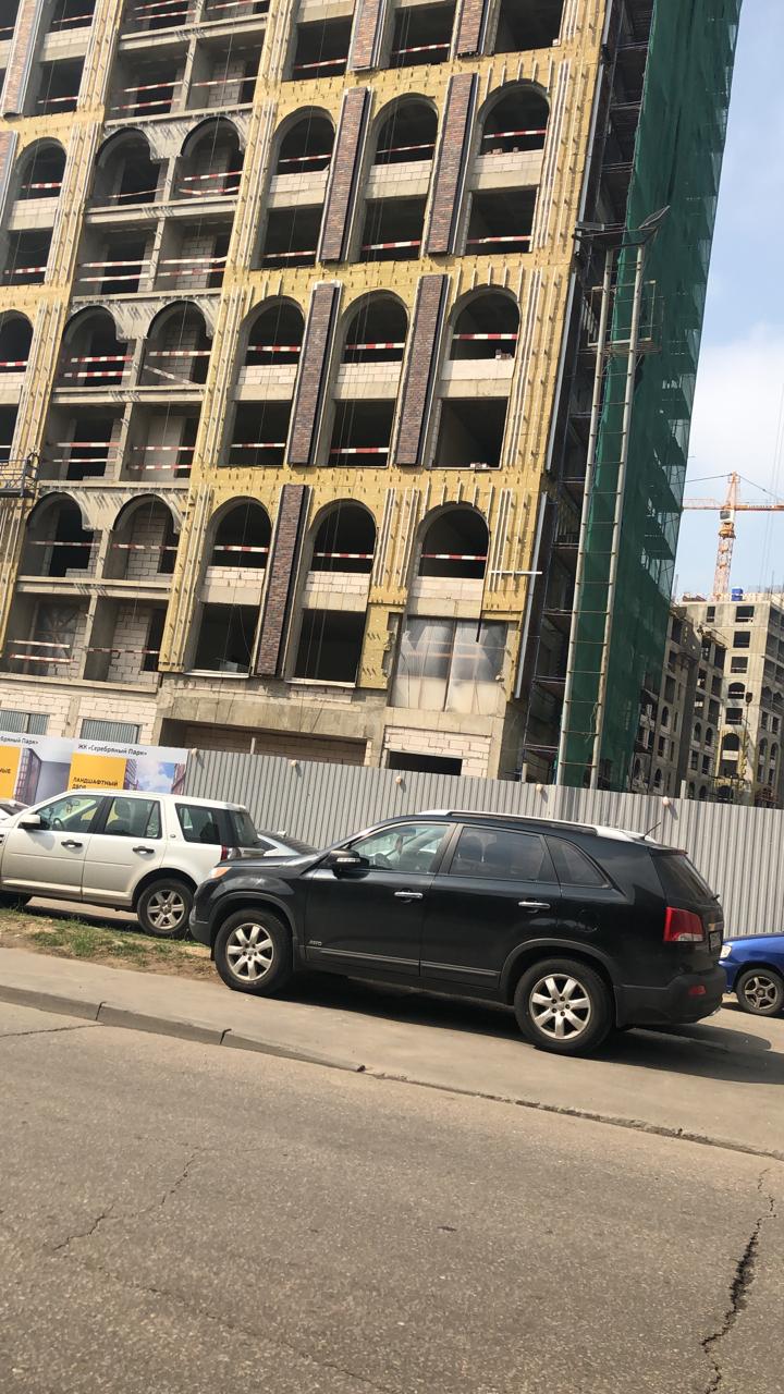

Обратили внимание, что подрядные организации приступили к монтажу клинкерной фасадной плитки на обрешётку вентфасада.
При этом, гидро-ветроизоляции поверх утеплителя под обрешёткой что-то не видно.
Без изоляции: а) утеплитель осыплется лет через 5; б) примыкания (откосы) окон нормально не изолируешь от погодных явлений.
Просьба пояснить причину нарушения технологии или указать, в чём я не прав.

"Уважаемый Дмитрий!
В ответ на Ваше обращение вх. № О-02533 от 31.05.2019г, сообщаем, что применение гидро-ветроизоляции не регламентируется ни одной из норм строительства в т.ч. СП, СНИП и т.д., поэтому технология ни в коем случае не нарушается, откос окна защищен пароизоляционной лентой.
Современные материалы применяемые для утепления обладают высокой паропроницаемостью и низким поглощением влаги, в связи с чем нет необходимости в дополнительной пароизоляции. В случае установки дополнительной парозащиты функция «дыхания стен» полностью прекращается . Так называемое «дыхание стен», под чем подразумевается их паропроницаемость, способствует процессам микровентиляции внутри строительных конструкций, что в свою очередь продлевает срок их эксплуатации. «Дыхание стен» сказывается и на микроклимате помещения. Абсорбируя лишнюю влагу, стены частично берут на себя функцию вентиляции, но только не связанную с воздухообменом, а с выводом влаги.
