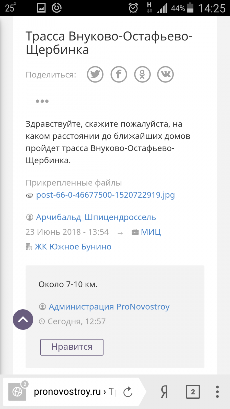

Задавал вопрос застройщику через форум: на каком расстоянии от ближайших домов будет трасса Внуково-Остафьево -Щербинка. Мне ответили, что на расстоянии 7-10 км. Пошутили что ли? ведь по схеме ВОЩ будет проходить вплотную ко 2му корпусу.

Они не считают эту дорогу ВОЩ и на их схеме ВОЩ в другом месте )
