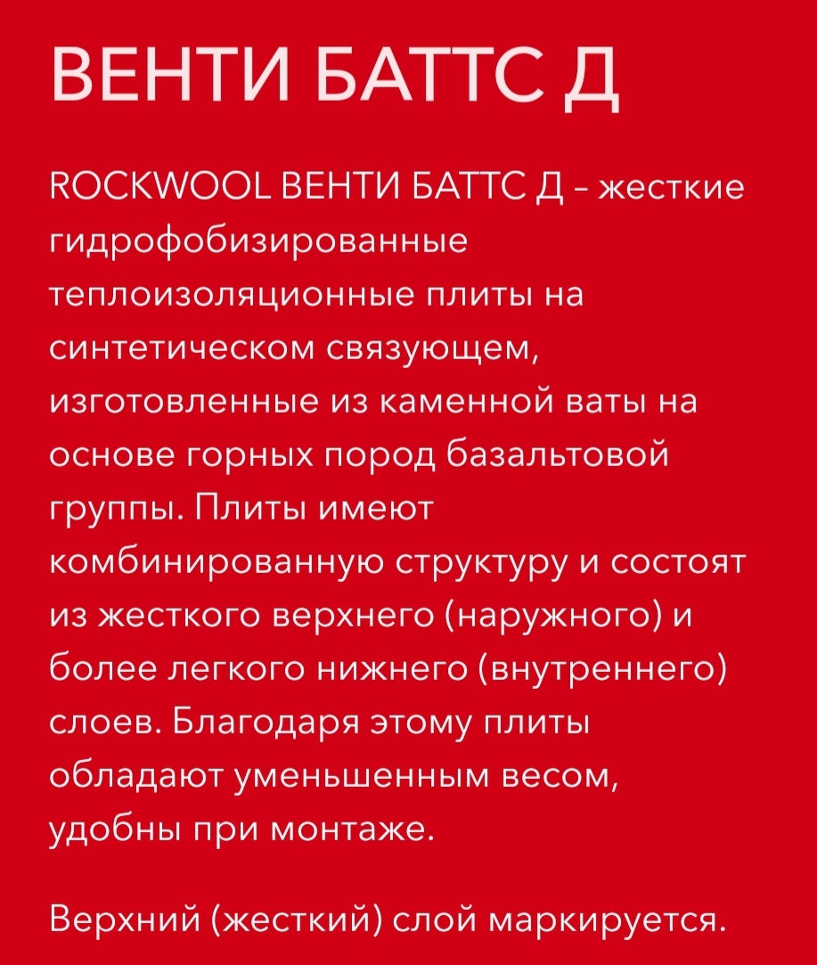

Товарищ Гагарин производил испытания на спецвате, имеющей комбинируемый состав, с прочным наружным слоем))
Все хорошие поставщики сейчас имеют упрочненный верхний слой - он при технологии изготовления такой становится .. но мы с вами про ветроизоляции говорили и о том что она опасна в высотных зданиях
Т.Е. исполняет функцию ветрощащитной пленки. И может использоваться как в один слой так и как наружный слой поверх слоя обычной ваты.
Все хорошие поставщики сейчас имеют упрочненный верхний слой - он при технологии изготовления такой становится .. но мы с вами про пароизоляция говорили и о том что она опасна в высотных зданиях
Мы не о пароизоляции, а о ветроизоляции говорили. Поставщики они все хорошие, покупатели разные. Не у всего материала есть такой слой.
Разумеется про ветро )) У вас про ветроизоляцию ещё вопросы остались?
Но если у нас достойный , комбинированный утеплитель - конечно хорошо.
Разумеется. У вас про ветроизоляцию ещё вопросы остались - нужна она или нет?
Вопросов про плёнку нет. Вопрос остался какой у нас утеплитель ? Комбинированный?
