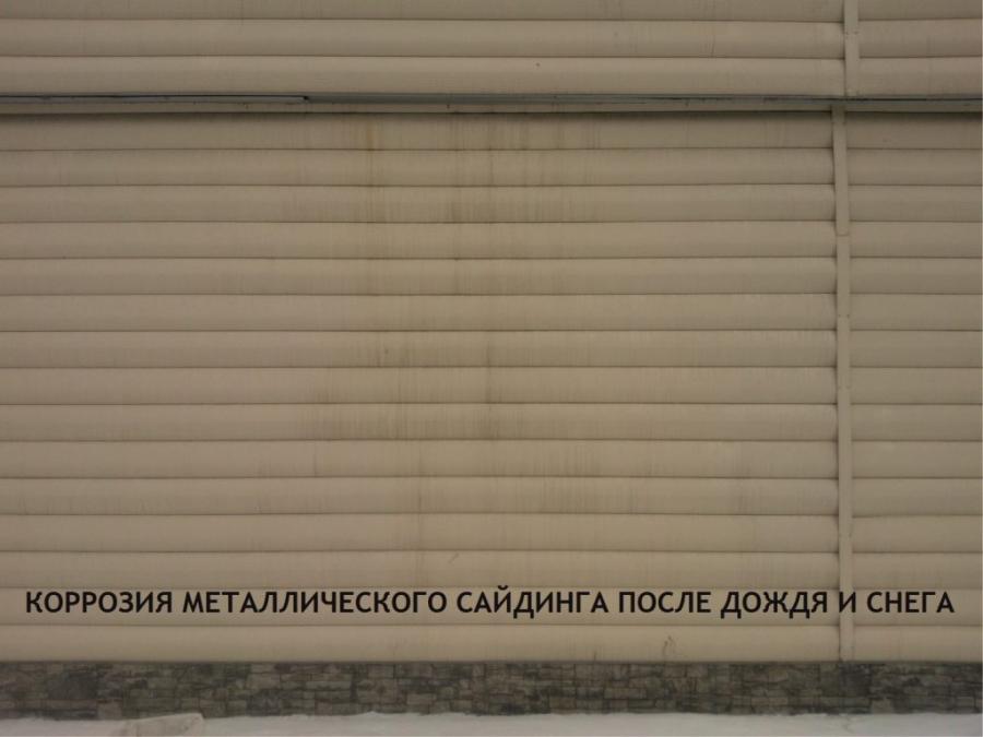

На металлический защитное покрытие наносится и краска, но оно быстро выгорает на солнце, а при любом повреждении, даже саморезами при монтаже, и все, ржавые потеки при дожде гарантированы.
