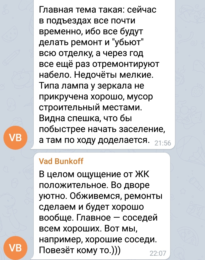

Нас еще не приглашали, но у нас и не угловая. От тех кто получил, пока встречал только такой фидбек:
Со стенами и полом видимо все ок у чела.
Почему удаляют мои сообщения? Вот скрин из официального чата.
Ничего удивительного, мои сообщения о существовании закрытых каналов собственников тоже удаляются. Но зато вместо этого оставляют хвалебные сообщения троллей.

Ну как сказать?
Делаешь покупку за десятки миллионов рублей, потом принимаешь особо не вдаваясь в детали и доволен тем, что вокруг недоделки и грязь. Через год доделают... Дикость.

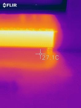

Позавчера в телеге отписался чел после приемки, говорит что в квартире тепло, даже жарко. Окна герметичны, щелей в стенах нет, разводка труб отопления проложена в полу. Проверял с тепловизором:
Да, я тоже читал, не он один пишет что жарко. Батарею всегда перекрыть можно.  Кстати, многим не нравится внешний вид радиаторов Прадо. Но по теплопроводности они правда хорошие.
Бесплатно получил теплый пол. Класс!
Жаль только паркет на такой класть нельзя.
