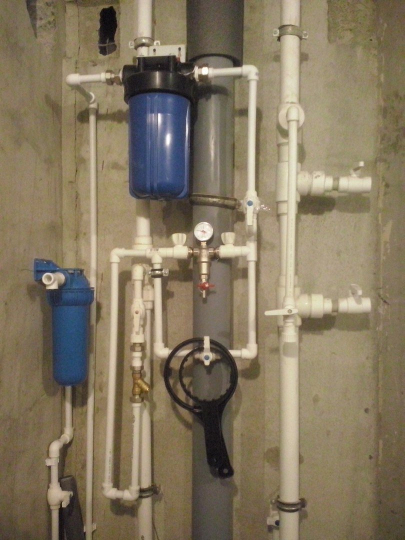

Лично мне хватает данных, установленных у меня фильтров.  И у меня идет вот такая вода всегда.

Добрый вечер Елена а у Вас фильтры стоят на холодную и горячею воду и сколько и какие фото можно
А фильтры стоят перед счетчиками или нет, если нет грязная вода на их работу влияет или по барабану

Еще по фильтрам-у вас на фото фильтры кажутся такими,как будто там по одной колбе. А меня в оби уверяли,что нужно две-на обезжелезнование и смягчение(по-моему).
Во сколько обошлась данная система: Грязевик не помню - рублей 100, фильтр промывной крупной очистки -668 - самопромывающийся, картриджей не требует, редуктор будет стоить 2200, фильтр корпус 10bb- 2118, фильтр к нему 225 р, (ресурс 6 мес, но зависит от воды) умягчитель корпус 410, картридж 655. Расход примерно на год. Картридж можно заправить -450 р. Осмосистема питьевой воды 7050. Ресурс год. Есть набор картриджей в подарок
пока на холодную, т.к. горячей нет - мы ее проведением не заморачиваемся, т.к. в момент подачи горячей вся система будет изменена (сейчас бойлер висит в ванной, потом уйдет в душевую)
счетчиков пока нет, но фильтры запрещают ставить перед счетчиками - только грязевик.
Как раз стоит 2 колбы на холодной воде. Умягчение только на технику.
Когда дадут горячую аналогичная система станет везде - у нас 2 санузла, и на ХВС и на ГВС + прибавится редуктор давления.

Нет,Елена,у Вас колбы разных размеров,я тк понимаю по описанию они разных размеров частицы задерживают. А там мне разные фильтры рекомендовпли. У Вас какие? На что направлены? и еще-такая система на оба стояка?
нет, задержка зависит от того, какой ФИЛЬТР установлен в колбе. В частности у меня идет изначлаьно грязевик - ловит камушки, дальше 10 мкн (не в колбе, а самопромывайка), а потом идет колба 10BB, куда вставлен 100 мкн фильтр, далее колба 10SL - куда вставлен фильтр умягчающий.
К колбу 10BB можно вставить и 50 мкн и 100 мкн фильтры, разные по степени улавливания и т.п. Эти же фильтры с такой же способностью улавливать могут вставиться и в колбу 10LS. единственная разница - скорость фильтрации через мелкий будет меньше. Проблемнее будет принимать душ. При этом тот же тропик-душ я пущу вообще в обход магистральных фильтров, т.к. говорят, что скорость фильтрации даже в 20BB (а это колба почти в метр высотой) не дает нужного напора. Точно так же в колбу 10BB можно поставить умягчение. Но мне не нужен такой объем мягкой воды.
Это как борщ варить в большой и маленькой кастрюлях - борщ он и там и там будет, но вот сколько человек им можно накормить - по разному. а можно в одной сварить борщ, а в другой суп. Колба =кастрюля. кинуть можно что угодно.
у меня стоит фильтр улавливающий 100 мкн частицы и второй - умягчающий. На ГВС нет, т.к. пока нет ГВС. появится - тут же поставлю.
