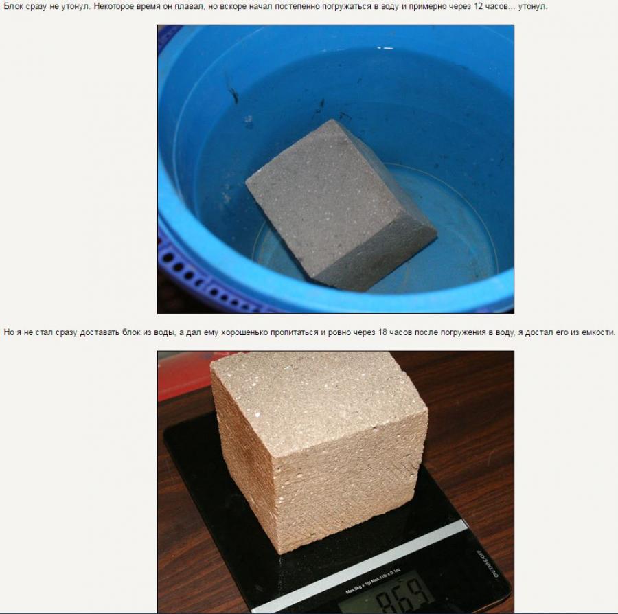

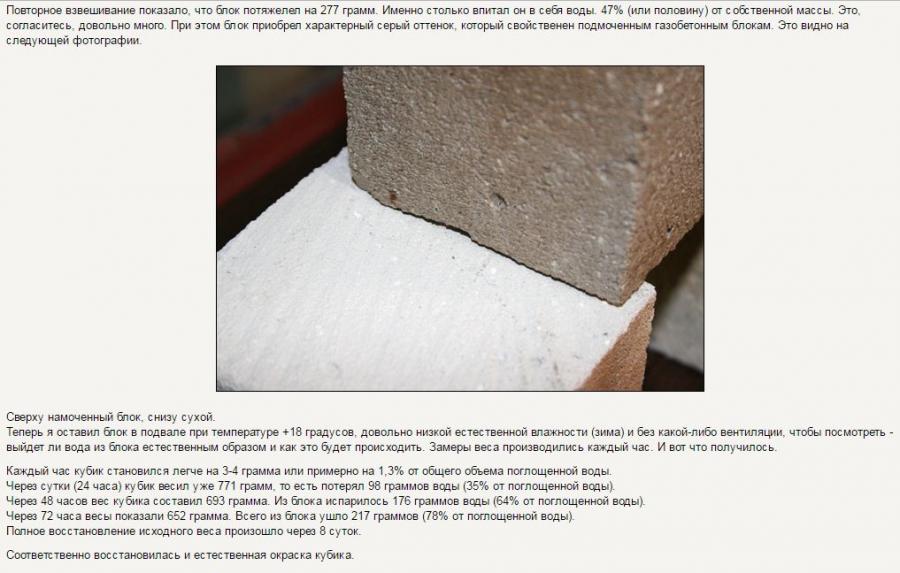

Форумные "спецы", прочитайте статью из чего делают ваш "дом" :
5806517210c35_.jpg5806517ac7de1_1.jpg580651805c120_2.jpg58065185c7a28_3.jpg5806518be7321_4.jpg58065191804d2_5.jpg

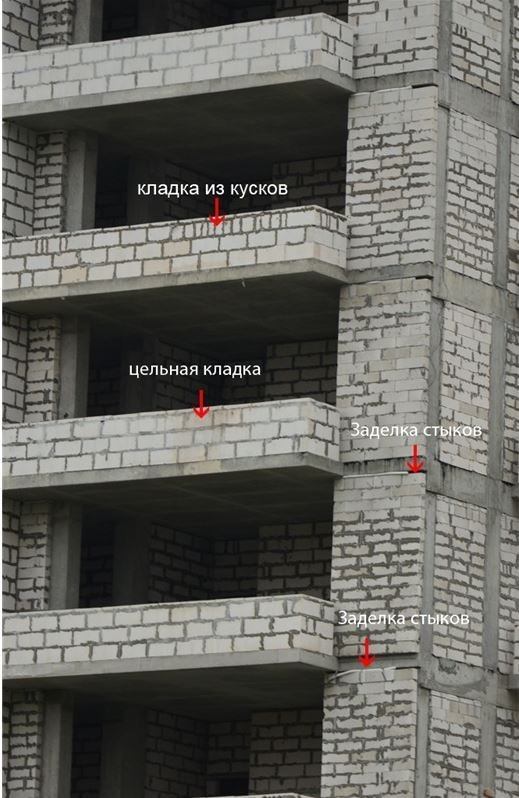

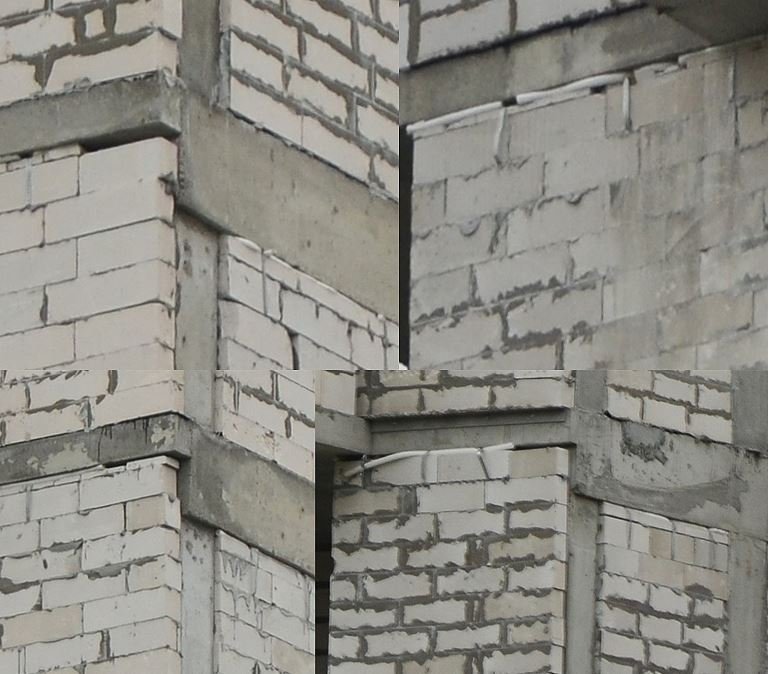

Насчет предыдущего автора, то он прав. Не поленился съездить сегодня и посмотреть.
Действительно щели с внешней стороны между блоками есть. Кое-где видно, что блоки уложены криво. Между монолитной основой и блоками проложены прокладки, которые уже выскочили из стыка и торчат наружу. Фотографии размещу позже.
Чем собачится на форуме, съездили бы и посмотрели на свои этажи, кто и где купил квартиры.
И потребовали более качественной заделки внешних швов и стыков, в противном случае при первом сильном дожде, потоп внутри квартиры вам обеспечен.

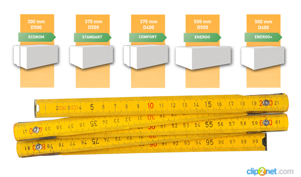

Форумчанам, осилившим пост Гостя, давшему информацию про блоки:
Блоки изготовленные компанией Ytong - марок D400 и D500 (см. картинку с оф. сайта)
Блоки, применяемые на интересующей нас стройке, марки D 600 (см. выкопировку с проектной декларации). Спорить-то совсем не охота.

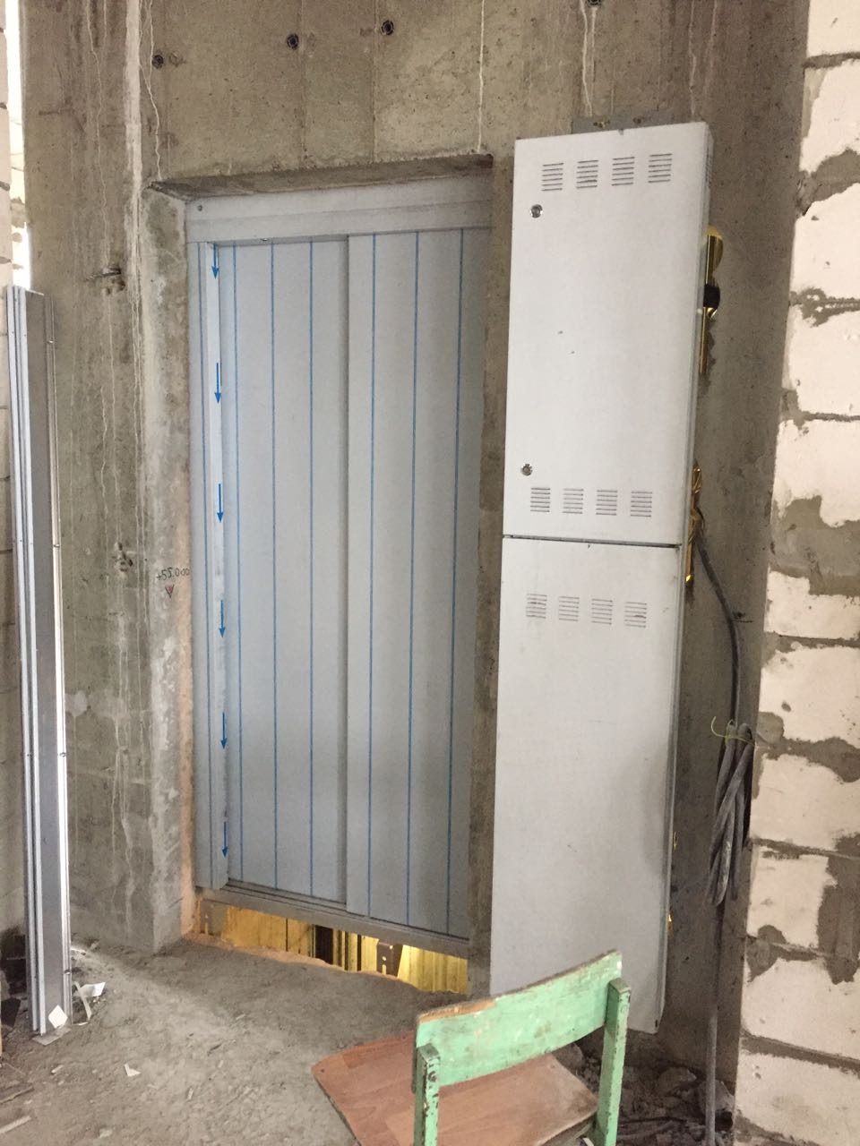

Уважаемые Дольщики и Покупатели!
В Клубном Доме на Пришвина осуществляется установка дверей лифта на 13-15 этажах.

Конечно, чего спорить, когда и так все видно - толщина блоков, укладка, стыки.
Что скажете "форумчане" от компании застройщика? Все путем или потом доделаем?

Заделывать такие стыки не то,что надо, а просто необходимо было сделать в процессе работ и приемки данных работ. Куда смотрел строительный контроль и технадзор? Данный вопрос посвящается представителю застройщика. Ждем его комментарии.
