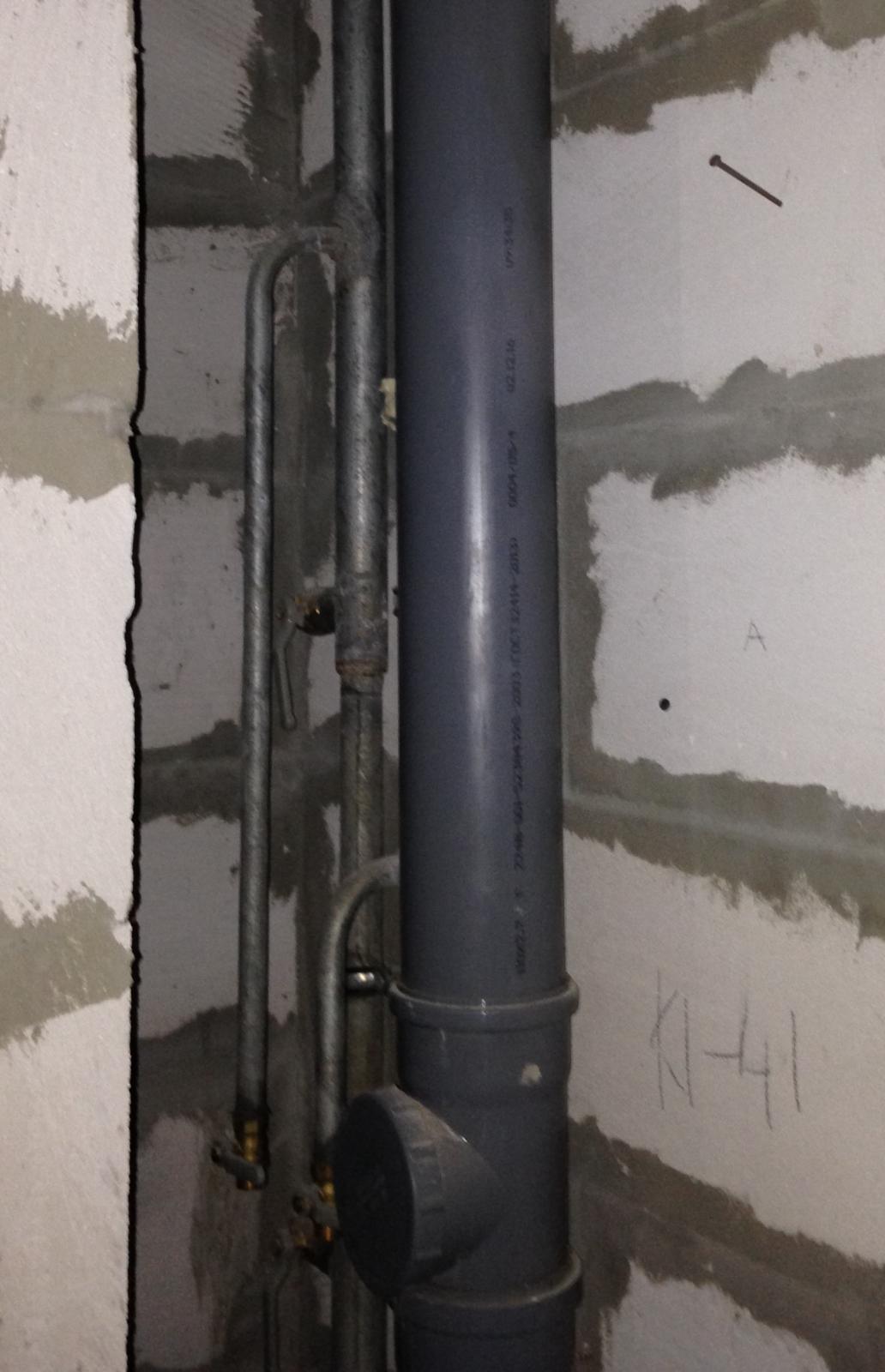

Всем добрый день. Вчера были на стройке. Сфотографировала смонтированные трубы водоснабжения. Счётчиков пока нет. Выходы на прлотенцесушитель направлены в противоположную стену от реального расположения будущего полотенцесушителя. Не понятно с какой целью. А так, работа движется.
