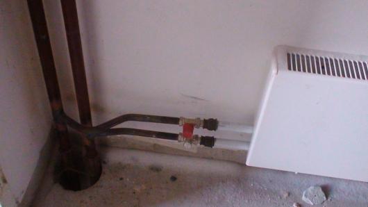

Вот, нашел на каком-то сайте фотку с корпуса 58:
По первому снимку однозначно скажу: стояки дюймовые, разводка пол дюймовая (это правильно!),  стоят сначала чугунные муфты пол дюймовые на партрубках конвектора, затем в них ввернуты пол дюймовые штуцера американок, затем, вверху стоит регулировочный клапан, а внизу стоит шаровый кран. Вот вопрос: будет -ли держать регулировочный клапан в закрытом состоянии чтобы можно было в любой момент, не останавливая систему, отсоединить конвектор? Краны шаровые более-менее держат, если их удается закрыть. А с клапаном не знаю? Смотря что за клапаны, какого они качества.

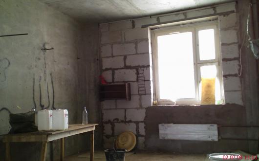

По второму снимку могу сказать: какой дурак так высоко этот конвектор смотнировал?  Очевидно это МОП?

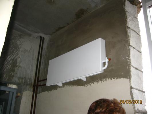

По третьему фото могу сказать: вот здесь грамотно сделали: стояк дюймовыми трубами, а подводку к регистру - пол дюймовыми! А американок на втором и третьем снимках просто не видно. Может они и есть?
А что за конвекторы стоят, хорошие или так себе? Можете их по внешнему виду определить?
