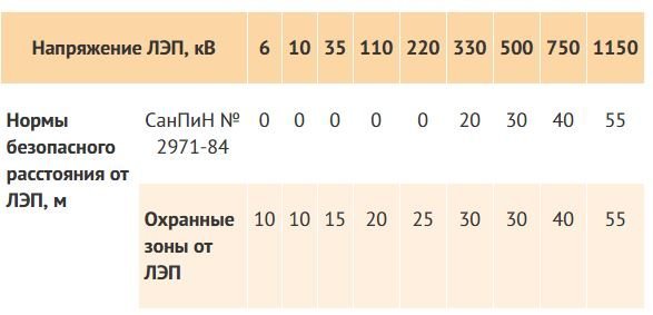

Вот именно. Кто-то тут писал уже, что определенное количество метров от ЛЭП на здоровье никак не влияет. Не помню только, какое.
Да и какая разница. До сентября этого года ЛЭП будет убрана под землю в части застройки. Это точно есть в планах застройщика, и другого выхода нет у него. Давайте перестанем мусолить эту тему
Если это всего-лишь 220 - можно хоть под проводами жить
