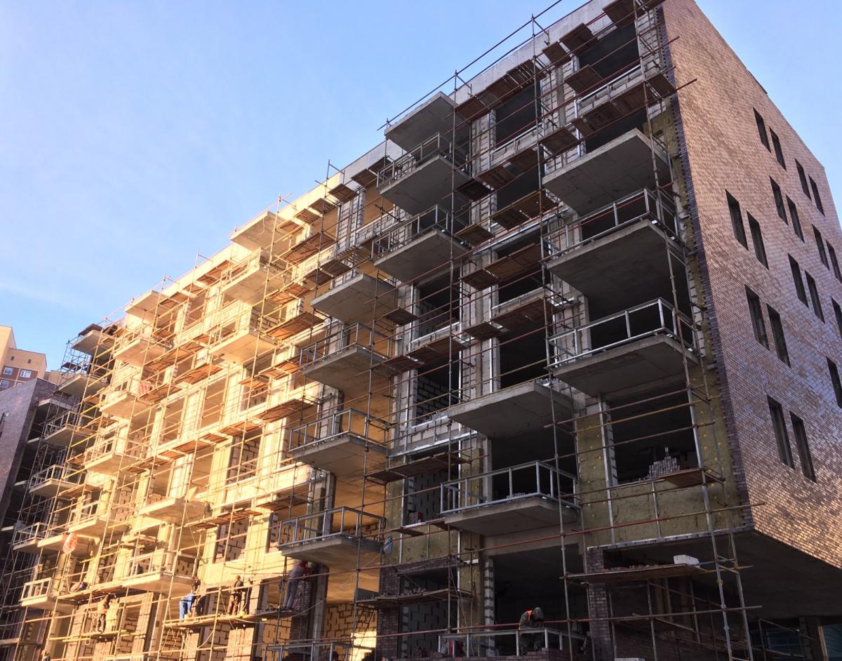

Хром, я в простенок между пеноблоком и облицовкой лично смотрел. Там сантиметров 3-5 воздушный зазор до утеплителя. Кирпич висит на специальных стальных лагах через каждые полметра.
Не, вспомнил - лаги реже. Где-то через метр. Каждые полметра крепление фасада к стене стальным прутком...

Спасибо большое за фотографии, очень нам помогли
