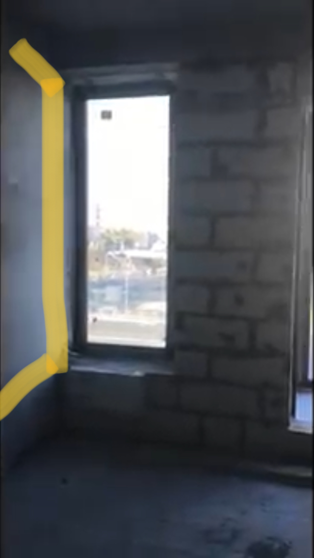

Это что, там и правда такая входная дверь впритык стены? И радиатор тут же рядом у стены, зачем??
Это не радиатор, это коллектор для труб отопления и хорошо что в том месте, так как в противоположной стороне можно шкаф для вещей или вешалку разместить. Но думаю, что переносить коллектор тоже придется. Дверь действительно близковата, но больше смущает оконные проемы! Они в одной плоскасти со стенами + слой штукатурки и финишного материала = страшный сон дизайнера интерьера. )
Майн гот! Это значит прямоугольные откосы, лучше их потом шторкой закрыть.
да, это будет кошмар)
