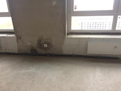

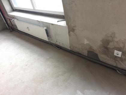

Ребят, посоветуйте, пожалуйста, как можно спрятать эти трубы? Неужели только гипсокартоном обшивать?(((IMG_0420.JPG IMG_0417.JPG
  • kopelllok это нравится
Нет можно в кабель-канал, типа legrand, убрать или плинтус с кабель каналом, тоже вариант.
Посмотрите как сделано в шоуруме или квартирах с отделкой.
Можно совместить приятное с полезным. Сделать шумоизоляцию пола, соседям будет приятно. И пол ваш поднимется примерно на 4 см, что позволит закрыть эти трубы.
Для шумоизоляции нужно уложить минвату высокой плотности, сверху листы гипсоволокнистые. Если бы так сделали все, соседей сверху никто бы не слышал)
