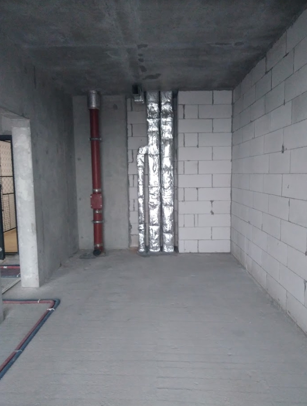

Приняли на днях свои апартаменты. Приемка прошла быстро, в общей сложности с оформлением потратили порядка 2 часов. Ну естественно всем занимался менеджер, мы только перепроверяли и ставили галочки. Только такой вопрос, а можно эту гребёнку трогать? Хотелось бы добавить туда немного автоматики.
Это не гребенка а ужас) мое мнение (никому не навязываю) менять ВСЕ—Что я и сделал) гребенка/трубы/краны на конвекторах—это все дешманское и лучше поменять) трубы упонор—можете оставить) но я свои на рихау поменял и на лучевую разводку) у меня квартира была изначально без гребенки и с тройниками) если есть вопросы—в личку)
Мои поздравления с покупкой, а почему нельзя? Можно конечно! Это уже по сути ваша собственность. Я решил ограничиться просто термоголовками, отрегулировал один раз как комфортно и живешь.
