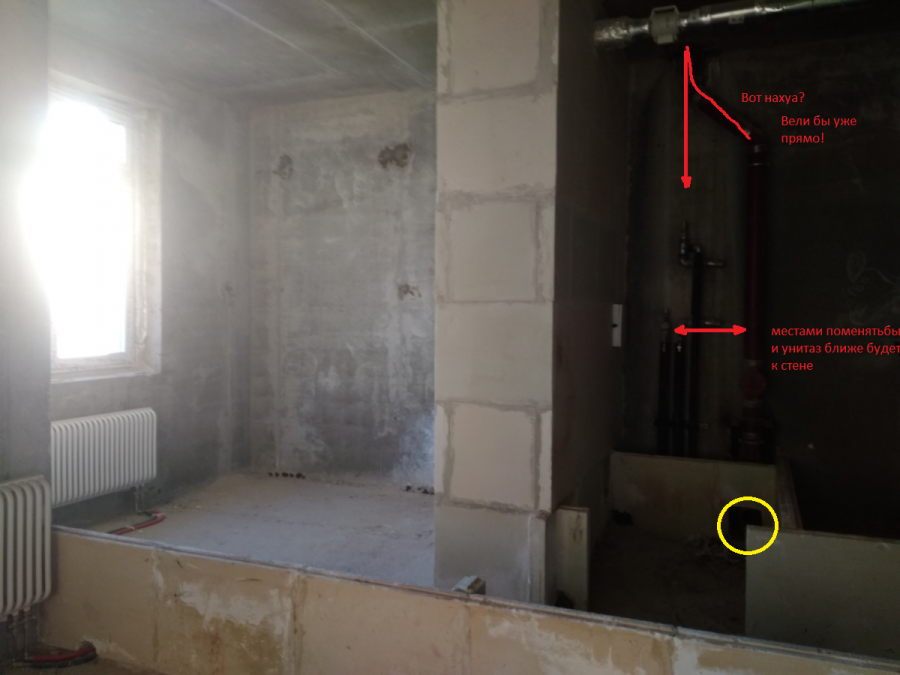

Всё в лучших традициях СССР))))) руки оторвать бы....Хочется сделать сантех шкаф компактным, так нет же...размахали трубы)))
Смотрю еще и краны задом на перед стоят)))

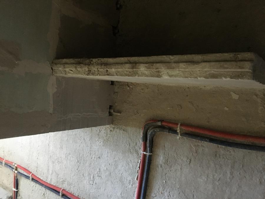

ну о чем говорит если они еще последовательно подключили радиаторы, вместо того чтоб сделать лучевую систему подключения. Монтажники на 30 лет отстают в технологической подкованности.

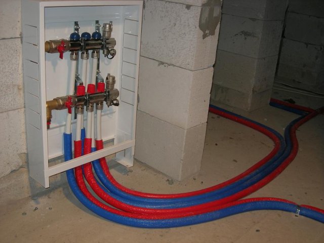

СИСТЕМА ОТОПЛЕНИЯ
Спроектировано внутрипольное лучевое отопление, выполненное из труб сшитого полиэтилена (PEX-a).
Если радиаторы действительно подключены последовательно, то при приемке (до подписания акта) надо заставлять переделывать.
а желтым кружочком что у Вас отмечено? )
ну что бы было видно, на сколько удален(примерно) от стены  унитаз...

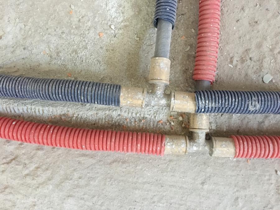

никакой лучевой разводкой PEX-ом там не пахнет, все на тройниках)
СИСТЕМА ОТОПЛЕНИЯ
присмотритесь внимательно к последним фото - где вы там видите хоть малейшие намеки на лучевое подключение? Вот последовательное видно очень явно )
Вы людей не пугайте зря. Все нормально там с радиаторами. Каждый радиатор подключен своей парой труб и между собой не связаны.
Ну вот так там подключено.....  а надо, что бы каждый радиатор имел свою линию,и в случае чего, можно отключить каждую линию, а не все сразу...
На радиаторе ставите вентиль и отключаете отдельный радиатор.
В чем необходимость глушить и подвод в радиатору?
Вы не поняли мою мысль....((
Я хотел сказать, что если ...что то вдруг в линии, подводящей к радиаторам с таким подключением, то автоматом получаете вЫкл всей системы отопления!!!
А если лучи сделать от коллектора разводки отопления, то можно будет отключать каждый радиатор на своей линии и саму линию!!!
Ну как то так.....
Ну как то так.....
Если уж на то пошло, то лично мне вообще не нравится такая система подключения (я за старые добрые стояки), так как "если что-то в линии", то вы про это узнаете после того, как протопите пару этажей, а на устранение придется вскрывать все полы.
И при ситуации "если что-то в линии" лучше иметь это "что-то" по периметру квартиры, чем "где то через всю комнату".
