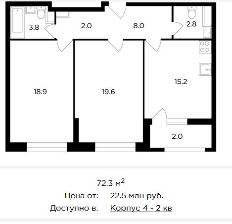

Добрый день! Как Вы считаете, какая планировка лучше для семьи с ребенком?
А по мне, этот вариант лучше. Вход в левую спальню сделать из гостиной, а коридор 2м - сделать кладовкой. Остается нормальный коридор и хорошие комнаты. Санузел справа при желании можно сделать больше. Балкон из кухни - очень удобно.
А можно стены сносить?
Не несущие и после согласования.
Навскидку первая имеет больше плюсов.
В прихожей изолированная от прохода грязная зона
Больше окон
Просторнее кухня
На две стороны не плохо, особенно если комната с лоджией на более «шумную».
С другой стороны, тут сложнее с системой кондиционирования
Тем не менее, второй вариант тоже хорош. Комнаты простые по форме и более равнозначные. Проще в планировании мебели. И лоджия из кухни многим нравится.
взвесьте, что для вас более приоритетно. Ну и стоимость.
и несущие тоже можно...
согласовать после можно.
Не говорите глупости, несущие переносить вам никто не согласует никогда.
