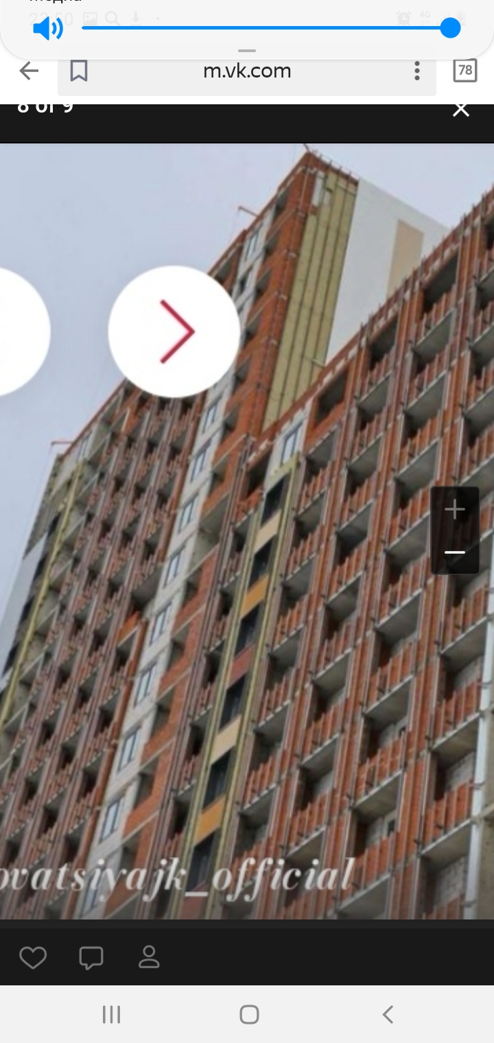

Это как раз и есть тема которую поднимали в ветке про утепление балконов, точнее его отсутствие..
Астула, здесь даже не дошли до балкона. Посмотрела планы, утеплитель должен закрывать стену полностью до начала балкона. Не могу понять что они собираются делать: обрезки как-то крепить (и как если они направляющие уже установили для панелей) или они решили что и так сойдет...
Да просто ширины люльки не хватило) долепят вату позже
Создать шквал гневных звонков по всем телефонам застройщика, когда начнут лепить облицовку на неутепленные балконы. Всем по нескольку раз.

Можно уже сразу написать обращения с просьбой присмотреться к этому моменту.
Если не исправят - будут потом через суд за свой счет весь фасад снимать в этих зонах и исправлять
Надзор скажет все по ПД, а ПД согласованно - их не интересует что это была левая не государственная экспертиза и то что этот узел даже не представлен в томе энергоэффективность - т.е. надзор не проверяет правильность проветных решений - он проверяет фактически выполненные работы тому что указано в ПД (проектной документации согласно ПП87)

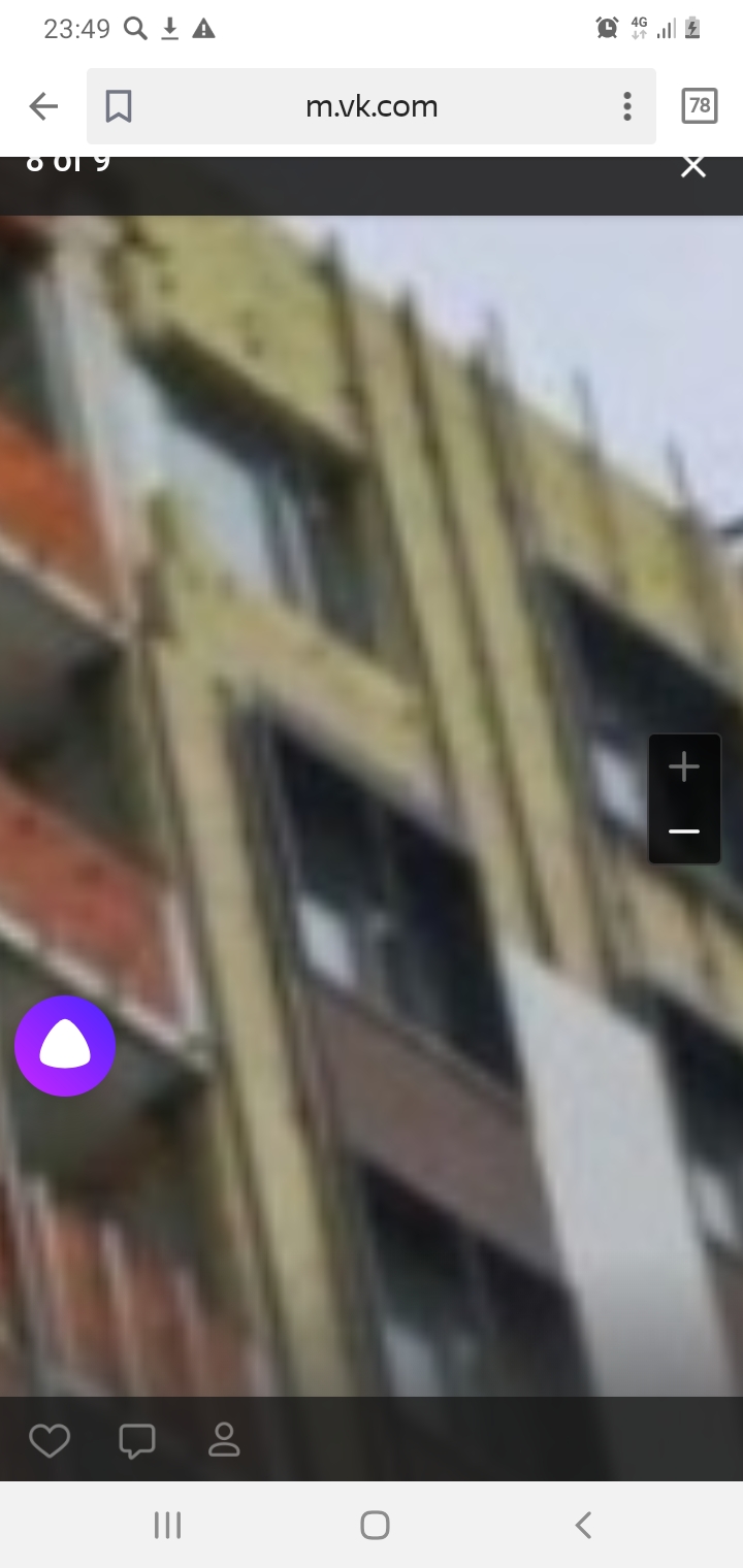

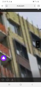

1 корпус 3 секция фасад выходящий на Сколково, смущает, что утеплитель не доложили до конца стены со стороны балкона. Знающие люди, насколько это критично? Является ли ошибкой и будет ли стена в этом месте промерзать? attachicon.gif905FCB4F-9450-448B-B1C5-3FB2D69FF2C6.jpeg
Я не особо разбираюсь, но это не может быть температурный шов? Может быть, для утеплителя их тоже необходимо предусматривать, чтобы, например, лишняя влага не скапливалась?

нет это не температурный шов.. это продолжение подхода гранеля как на москвичке - где они для экономии вообще хотели утеплитель не делать (обсуждали это ранее) https://pronovostroy...руппа/?p=534765
.. поэтму всем спасибо кто следит и подобные недоработки высматривает - также надо высматривать и фотофиксировать - исправили их или нет чтобы потом описывать это при приемке в замечаниях

А зачем, собственно, утеплять холодный балкон? Окна будут холодные? А батареи отопления будут на балконе? Или на балконе предусмотрено теплое жилое помещение?
Простите не балкон, а лоджии.
Я вот читаю-читаю тему, не пойму никак. По проекту же вроде бы лоджии холодные и их утеплять не должны. Или я чего-то не знаю.
Лоджии холодные. Есть опасения, что из-за этого и кухня будет холодная, так как стена не очень толстая. Предварительные расчёты показывают, что это вполне вероятно.
Ну вот. Значит, я не ошибаюсь. Если лоджия холодная, о чем речь вообще идет? Оно же даже логично, что если по проекту холодная, то особо утепляться не должна?
Те части внешних стен дома где нет лоджий обшиты утеплителем. А там где лоджия там если я правильно понимаю нет утеплителя ни на ограждении лоджии ни на стене между лоджией и и комнатой. Это неправильно. Особенно для тех студий у которых лоджия во всю стену (и окно во всю ширину стены на улицу) - там будет или очень холодно или увеличатся расходы на отопление
  • Sibivlad это нравится
Сейчас фасад лоджии, чаще всего, обшивают холодным стеклом и пластиком. В моей последней квартире внутри лоджии стена утеплена минватой и обшита облицовочным кирпичем. И такое утепление возможно будет увидеть только при приеме квартиры, если проектом не предусмотрены теплые лоджии.
Конечно холодные, а вы погуглите сейчас многие на балконах, лоджиях себе комнаты делают)
Так и я о том. Если лоджия по проекту холодная а хочу из нее теплую комнату сделать, то весь банкет за мой счет.
