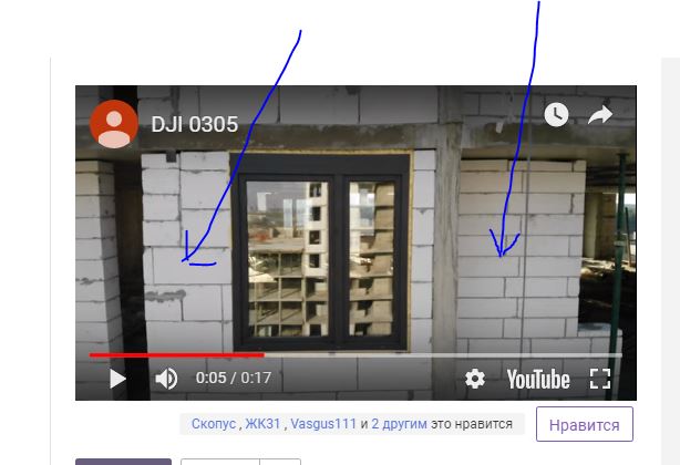

На кой мне узлы, я про это:
Это высота газоблока, нужно смотреть толщину в первую очередь. И второй самый важный момент чтобы газоблок был уложен по технологии тонкошовной кладки и именно на спец клей для газоблоков! Визуально качество кладки гов....ище полное. Если слева посмотреть от окна то угол кладуи в верхн части вообще "пузом идёт" .
Газоблок один и тот же 300х200, кладут по разному, Астула уже картинку давал-комнаты с окном толщина 200, кухня с балконом -300.
По поводу кладки даже я, не имеющая к строительству отношения, полностью про гов....ще согласна. Топорная работа. Куда надзор смотрит?

Здравствуйте! Почему в комнате с балконом блоки кладут широкой стороной, а в комнате с окном на узкую? Получается толщина стен разная в комнатах?
Представитель застройщика утверждает, что толщина стен одинакова.
