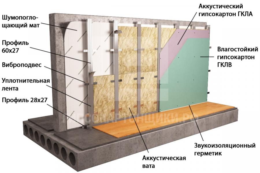

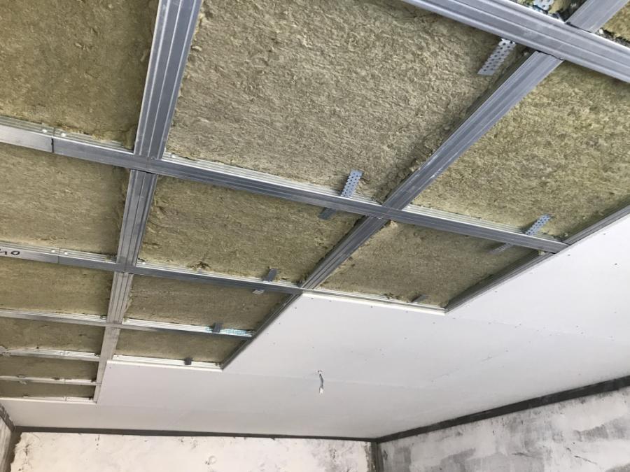

После более  чем года на форуме по звукоизоляции я многое смог понять.
Например, что помимо приличных имеющихся исходных   данных по ЗИ (ЗвукоИзоляции) нашего дома мне надо будет ЗИ квартиру от внутренних структурных источников шумов (у меня кв. без отделки)
-"плавающая " стяжка на пол с каменной ватой 20мм. предусмотрено порядка 10 см на стяжки в квартире
- потолок на виброподвесах с 2мя слоями ГВЛ (гипсоволокно)
- облицовки стен на каркасе  с каменной ватой 50мм+с 2мя слоями ГВЛ
но наверно это   отдельная тема

Конечно отдельная тема, потому что из того что вы назвали, я мало что понял. )
для простоты прилагаю пару очень упрощенных картинок  по ЗИ, а если будут конкретные вопросы - то отвечу по мере своих знаний  :smile:

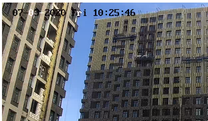

По фасаду хорошо уже продвинулись.
Спасибо за фото.
Да тормоза эти фасадчики! Захожу смотреть камеру почти каждый день. Так люлька то висит на одном фрагменте фасада, то на следующий день её уже там нет. Получается что одна бригада бегает с люльки на люльку на разные фрагменты и не один фрагмент не может доделать! явная нехватка людей!
