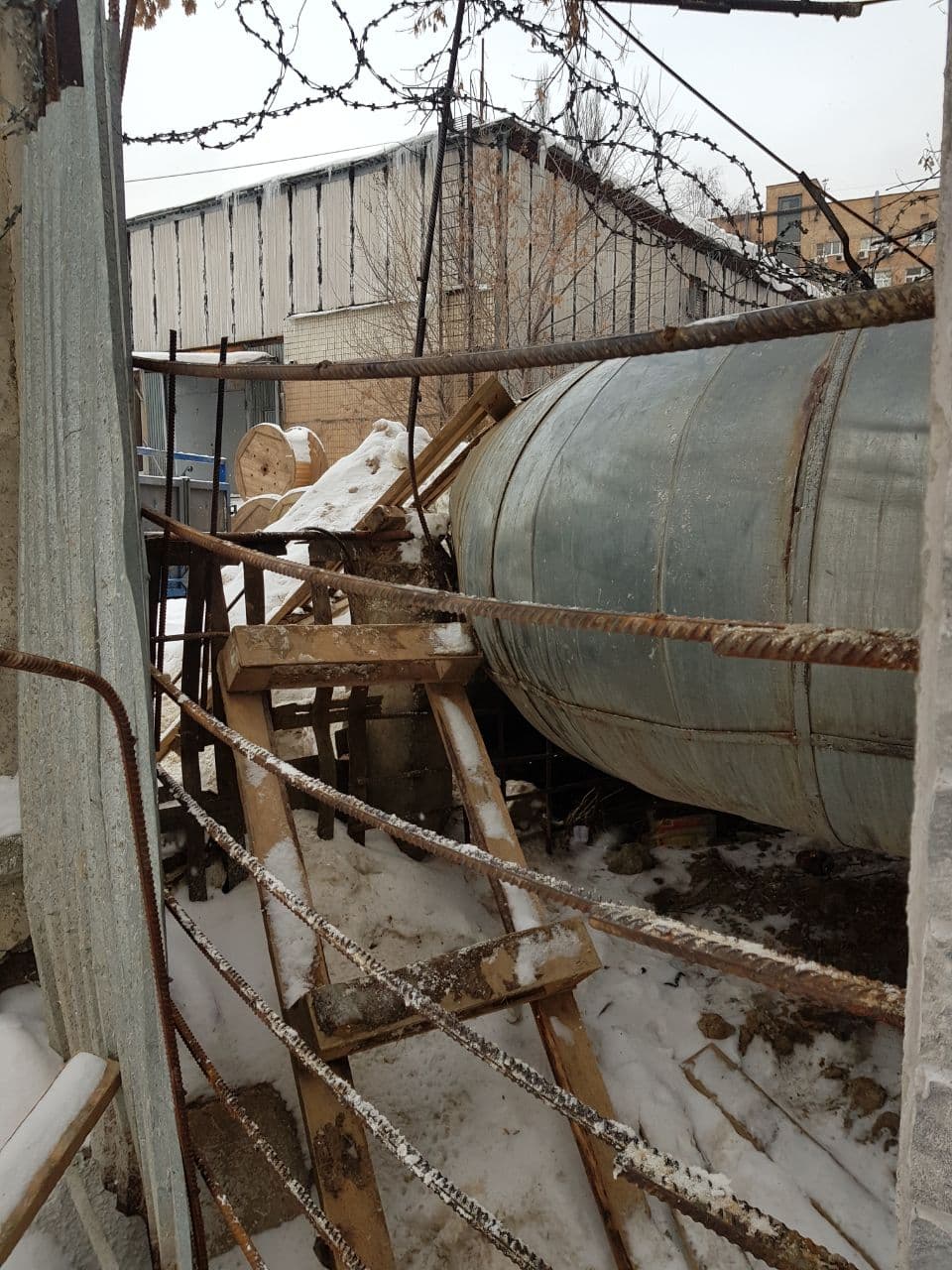

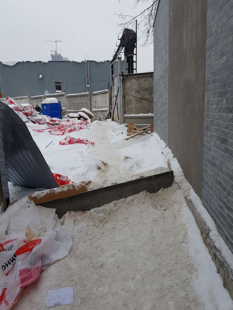

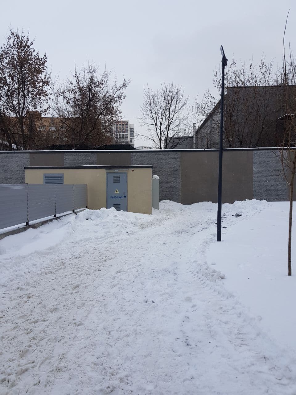

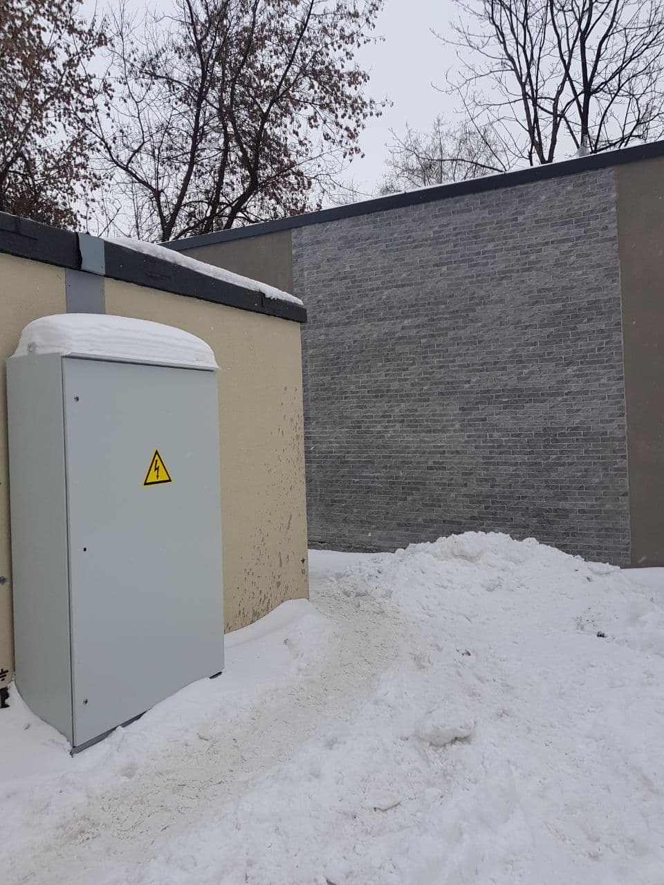

Народную тропу тоже снял. Сейчас фотографии загружу.
В общем, нужно обойти справа эту трансформаторную будку,
потом зайти за нее и пройти между стеной и задней стенкой будки.
Далее, по пути перешагнуть какой-то бетонный блок и дойти до конца стены.
Как только она кончится, будет криво заваренная дырка в заборе.
Пролезть через прутья (там много места), далее по самодельной лестнице перелезть на чужую территорию, оттуда по еще одной лестнице перелезть через трубы и очутишься на территории торгового центра (он будет по правую руку. Т.е. выйдешь между торговым центром и зданием института цветметавтоматики).
Но я бы не стал там часто лазить - легко переломать ноги. Надеюсь, там нормальный проход потом сделают, Например, когда снесут Цветметавтоматику. Как я понял - это их территория.

Вот в этом месте можно было застройщику мостик перекинуть,трубу закрыть ж/б блоками.Ведь люди будут все-равно там перелезать,ломать ноги.Неужели нельзя было сделать ?по-человечески.

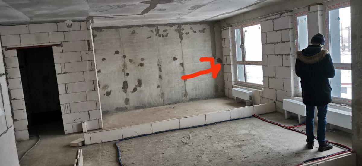

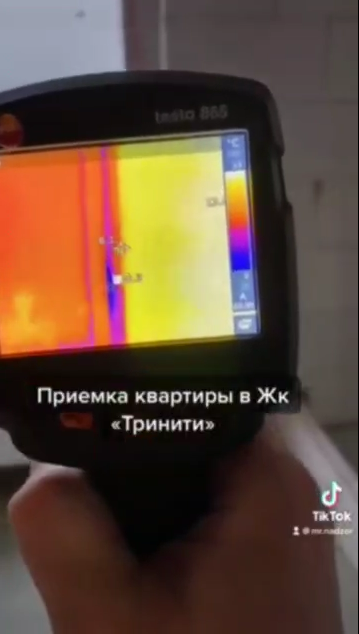

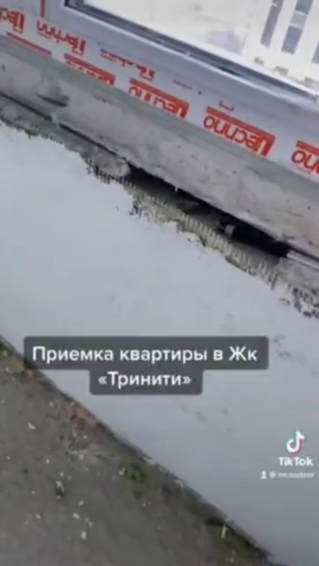

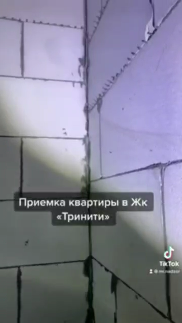

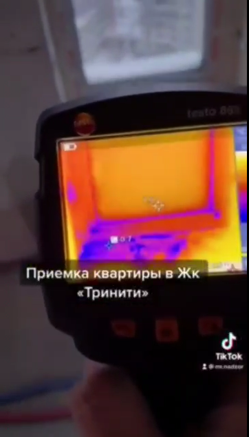

Я уже писал, принимали квартиру без ремонта. Приглашали приёмника, проверял тепловизором, в одном месте между блоков поддувало, были окалины на трёх стёклах. В течении двух недель недочёты исправили, шов промазали, стекла заменили.
Я уже писал, принимали квартиру без ремонта. Приглашали приёмника, проверял тепловизором, в одном месте между блоков поддувало, были окалины на трёх стёклах. В течении двух недель недочёты исправили, шов промазали, стекла заменили.Прикрепленные изображения: 1
В общем, все поправимо было. Уже радует. А дупло - это забыли дыру заложить? :shok:
Нашла свежее видео о приемке в Тринити, но не получается его сюда добавить. :sad:

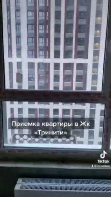

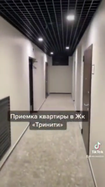

Если коротко:
Межкомнатные перегородки в сети трещин до 7 мм
окна не отрегулированы, плохое примыкание в зоне подоконника, без тепловизора этого особо не видно, на стеклопакетах окалины, царапины, есть лопнувшая рама. На лоджии "естественная вентиляция" из-под оконных рам, поток воздуха 2м/с
