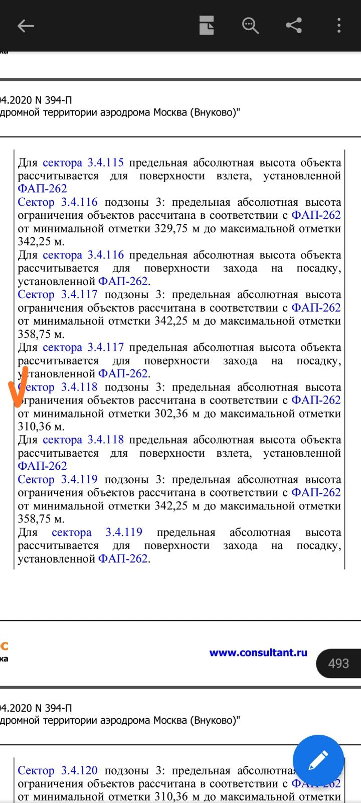

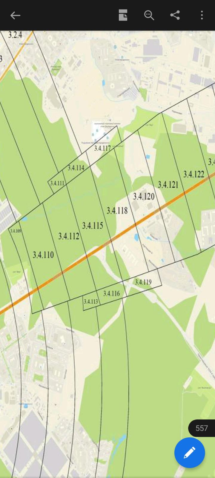

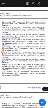

Исходя из приказа РА от 17.04.2020 N394-П ЖК ФЛ находится в зоне 3.4.118, абсолютная высота ограничения объектов в данной зоне 302,36м. Уровень поверхности земли в данном месте около 190 м. Либо я что-то не понимаю, либо...

Приаэродромная территория выделяет 7 подзон. ЖК Филатов луг попадает в 3 и 4 подзоны. 3 подзона запрещает размещать объекты, высота которых превышает ограничения, установленные в приказе РА 394-П от 17.04.20. В данной зоне ограничения по высоте, в районе ЖК не более 300 м. 4 подзона, в которой запрещается размещать объекты, создающие помехи в работе наземных объектов средств и систем обслуживания воздушного движения и т.п. в данной зоне по жк Филатов луг, высота ограничена 250 м.

ну тогда все упирается в радар
