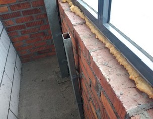

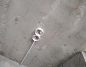

Качество сданного первого корпуса на 08.01.2021 удивляет и приводит в недоумение.
1. Не закрыты крышками распаячные коробки в МОПах, торчат провода.
2. Отвратительно и не полностью окрашены трубы отопления.
3. Отсутствуют датчики ПС.
4. Ржавые трубы на балконах МОП, металлический профнастил установлен не по размеру и представляет опасность порезов, помяты отливы.
5. Ступени лестничных пролетов местами повреждены. Крайние ступени разной высоты.

11. Торчащие из стены провода.
12. Отсутствуют датчики ПС.

В целом, качество первого корпуса после сдачи явно не комфортное и не доделанное! Не везде работают лифты, местами отсутствует освещение и ручки на дверях МОП, не качественно  покрашены стены, на них множественные повреждения и разный цвет. Штукатурка не в плоскости. На перилах лестниц в большинстве случаев отсутствует пластиковое покрытие поручней.
