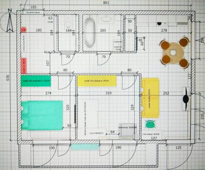

По договору стены санузлов во 2 корпусе должны быть выложены полностью.
Похоже, их и собирается переносить Дмитрий.
Только, Дмитрий, нельзя ведь увеличивать мокрые зоны. Или Вы их уменьшить хотите?
Я раздумываю над тем, чтобы второй санузел в гардеробную превратить
Alex, доброй ночи! Я с 8 этажа под вами). Обсуждали это недавно с соседями с 7 этажа по нашему стояку, у них тоже такая мысля, но боязно, что там коммуникации, и вдруг гардероб "прорвет"). Я, наоборот, буду разводить ванную и туалет, "убирать" (не делать) унитаз в ванной комнате и поставлю стиральную с сушкой в колонну и шкаф для хранения всячины)
Мне, кстати, очень понравилось, как в шоуруме на Водном было сделано. Там дверь в туалет была сделана сбоку (из прихожей) и в туалете получалось место, куда вполне встанет стиральная машина, а на нее сушилка.
Ну их можно увеличивать за счет коридоров, с согласования с УК. Но я хочу немного уменьшить гостевой санузел, так как мне не нравится прихожая-кишка. Хочу там разместить шкафчик с тумбочкой и пуффиком. А также сделать небольшую гардеробную за счет большой комнаты. Вообще по перепланировке много вопросов, уже год почти изучаю всю эту тему)
Пока самые большие опасения с реальными размерами. Я нарисовал план в масштабе схемы, которая на сайте была размещена, получилось почти нужная площадь в итоге. Но вот будет же еще слой штукатурки плитки и т.д. Так что не уверен, что всё что напланировал безболезненно влезет( Но санузлы точно буду перевозводить.

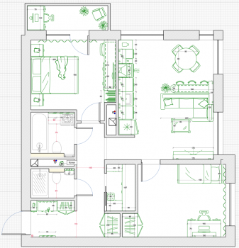

Тоже над таким вариантом размышляла, но решила принципиально не делать совмещенный санузел, пожив с обоими вариантами. В сторону прихожей не вижу смысла, дверь съест место, туда вполне встает шкаф. Еще была идея впихнуть машинку в шкаф купе, у меня сейчас так сделано дома, тк ванная и кухня мизерные, я наоборот переносила дверь в сторону комнаты, планчик приложила. Но пока остановилась на озвученном варианте, второй унитаз в ванной мне не особо нужен, а стиралка с сушкой вполне встают)
У меня другая планировка - совмещенный санузел+туалет. И вот в отдельном туалете, возможно получится разместить колонну. Я ещё не считал точные размеры, т.ч. пока только на уровне «хотелок и гадалок»
Alex, это не планировка в Талисмане, это в панельке, где я живу, я просто показала, что можно стиралку в шкаф купе) Если вы в угловой во 2м,то планировки у нас одинаковые, только у меня один большой балкон, а у вас по идее 2 маленьких)
У меня пока так, от планировки застройщика особо не отхожу, дверь во вторую комнату только подвину, дверь в кухню-гостиную делать не буду, в прихожей шкаф-купе.
