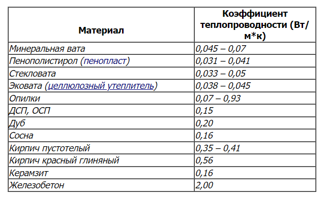

Для определения требуемой толщины утеплителя необходимо воспользоваться формулой R = δ/λ , где R - суммарное термическое сопротивление слоев конструкции (м2·°С/Вт), δ - толщина утеплителя в метрах, λ − расчетный коэффициент теплопроводности материала слоя с учетом условий эксплуатации ограждающих конструкций (Вт/(м·°С).
Таким образом, толщина утеплителя будет результатом произведения сопротивления теплопередаче на коэффициент теплопроводности δ = λ*R. В расчете необходимо не забыть учесть термическое сопротивление материала каждого слоя конструкции.
Требуемое значение сопротивления теплопередаче для расчета конструкции (стена + теплоизоляция) можно взять из строительных норм проектирования (ТКП 45-2.04-43-2006), где нормативное значение для жилых помещений равно 3.2 (м2·°С/Вт).
