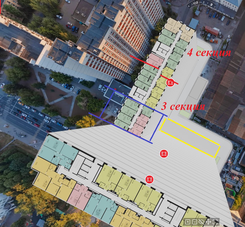

О, точно, это торец второй секции, приношу свои извинения.
Но вот, что меня конкретно заинтересовало, когда разбирался с планами, почему часть 3 и 4 секции выше на 4,5 этажей, а другая часть 3-й секции ниже. Это так полагается строить, я смотрел на плане, там жирная двойная стена получается?
С северной части 3-4 секции должно быть 19 окон, а их сейчас 14, значит эта часть имеет отношение к 3-ей секции.
Синим обозначил, где меньше этажей выстроили, красным границы секций.
Вот ещё старое фото из видео двухмесячной давности:
Что-то не пойму, где у них стык 2 и 3 секции должен быть на фото? Как синим обозначил?

Думаю просто так заливают монолит, неравномерно . Где то выше, где то ниже. потом будут цепляться за обвязку и лить между секциями. То что там все соединено видно по планам квартир. Те что идут по стене соединения 13 и 24 этажных строений , до 13 этажа без окон на длинной стене. А после 13 , начинаются окна , как раз с видом на крышу
Да примерно как синим обозначили . А желтое то что у вас ,это козырек во внутреннем дворе

Я думаю не просто так, у всего есть смысл, может как-то связано с упадком дома?

С усадкой дома. Конструкция разноэтажная, более высокая сильней будет давить на грунт, чтобы уравновесить всю конструкцию, сперва строят 3-4 этажа в секциях, где этажей будет меньше. Потом в других. В части секций устраивают, так называемый деформационный шов, чтобы стабилизировать изменения давления и прочее. Вот там на стыке,в секции 3, где вы синим обвели он и должен быть.
О, спасибо, вот это уже более похоже на правду, так как многие по такой системе строят.

Благодарю вас за ответ, я примерно так и предполагал.
